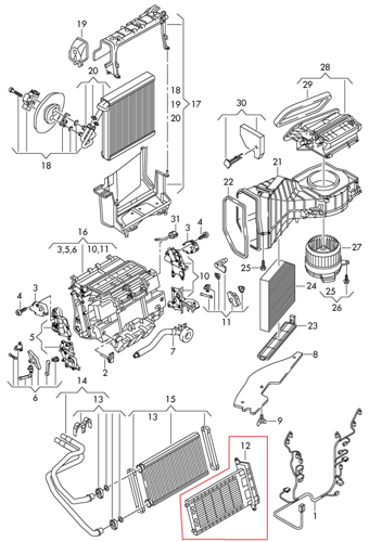

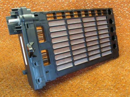

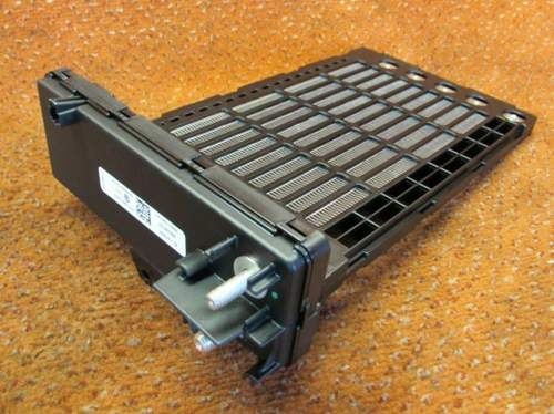

Die Nr.12 ist der elektrische Zuheizer.
Was man da aktivieren oder deaktivieren soll, kann, muss, bin ich überfragt.
Zusatzheizer
Zuheizer1
Zuheizer2
Deaktiviert: er ist dauerhaft ausgeschaltet, verbraucht dadurch keinen Strom und somit die Kuh weniger Sprit
Aktiviert (ich meine, die Stellung heißt "Auto": der Zuheizer wird von der Klimaanlage gesteuert und eingeschaltet, wenn der Motor noch zu kalt ist, um den Innenraum zu erwärmen.
