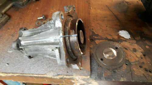

nachdem ich letztes Jahr noch das Kühlmittel gewechselt habe,will ich ds.Saison die Wapu erneuern.
Ist die Wapu eigentlich kugelgelagert (wg.Klackergeräuschen😎),und da der Visco-Lüfter im Weg ist und raus muss,braucht es da Spez-Werkzeug zum Gegenhalten o.ä.?
Schreien und Falschinfos, das haben wir gerne
Hast du mal dein Bild angesehen, die 2 Stellen wo Kugeln sichtbar sind ???
Das sind die Kugellager
Schon einmal eine Wapu zerlegt...wohl nicht
Dann würdest du wissen, dass die Abdichtung eine sogenannte "Packung" erledigt, nicht die Lager
Packung === Anlaufring der abdichtet, dieser mit Feder vorgespannt
Am Bild bestens zu sehen...vorne 2 Kugellager und das orange im Schnittbild vor dem Laufrad ist die Abdichtung

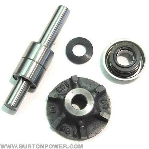

Wusste gar nicht, dass es für den OHC sogar noch einen Reparatursatz gibt, da die WAPU ja nix kostet
Am Bild sieht man genau die Welle
Darauf sitzt ein sogenanntes "Kompaktlager"
Das sind 2 Kugellager in einem Gehäuse die in die WAPU eingepresst werden
Rechts sieht man die Wellendichtung, im Fall dass diese defekt ist, läuft aus dem Loch in der WAPU das Wasser raus

Repair-kit-1

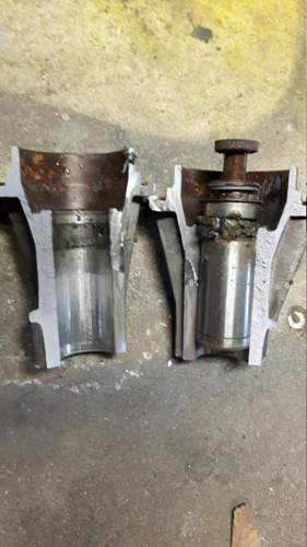

GENAU MACH DAS ;DENN ICH HATTE AUCH DAS PROBLEM MIT MEINER WAPU DA WAR ICH HIER IN EINER MOTORBAU FIRMA DIE SAGTEN MIR DIE ZU REPA; WÄRE ZU AUFWENDIG DA ES NUR GLEITLAGER SIND :ICH HABE NEN DOHC :SCHADE DAS ICH SIE ENTSORGT HABE SONNST HÄTTE ICH SIE AUF GEMACHT !

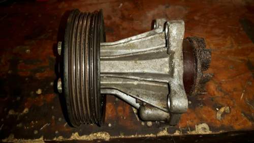

OK JUNGS EINE INFO UM ALLES KLAR ZUSTELLEN HABE ICH MICH DURCH SAGEN UND INFO VON ANDEREN ;;NICHT BESSER WISSEN KÖNNEN ABER IHR HATTET RECHT BILDER AN BEI WAPU(((( DOHC 😉))ABER GENAUERES HABT IHR AUCH NICHT GEWUSST;;;;;

es spielt doch keine rolle
ob kugel oder rollenlager,oder wie hier beides verbaut wurde
nur als gleitlager konnte es niemals sein
wegen druckaufnahme vom treibriemen+vor allem schmierung
was bei kugel/rollenlager ja in geschlossener form gibt

Ich kenne die WAPU des OHC seit meinen ersten Auto RS2000 Mk2 den ich 1979 hatte
Da war noch nie eine andere Version verbaut
Habe sie damals noch selbst "umgepresst" mit dem Reparatursatz
