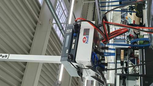

hab noch ein Bild von so einem hängenden Ladegerät
20191111
Nicht Du hast das Problem, sondern der ADAC-Mann :D

Bordnetzspannung aufrechterhalten (Bei Prüf- und Diagnosearbeiten) wurde mir beim Codieren der Steuergeräte nach meiner RFK-Nachrüstung mit 1 AW explizit ausgewiesen in Rechnung gestellt.
Beim Service A/B ist das in der Pauschale enthalten und wird nicht extra ausgewiesen.
Ist für mich nachvollziehbar und auch völlig angemessen, die teuren Werkstatt-Profi-Ladegeräte, der Strom und die Arbeitszeit wollen schließlich bezahlt werden und ich möchte ansonsten hier nicht die Meckerei lesen, wenn nach einem Service die Batterie platt wäre. ;)
