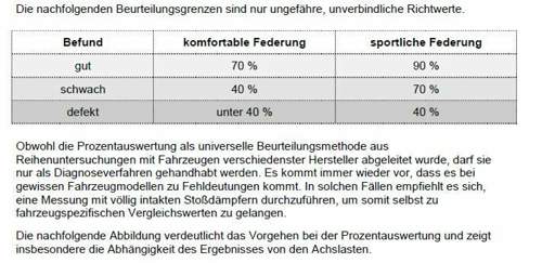

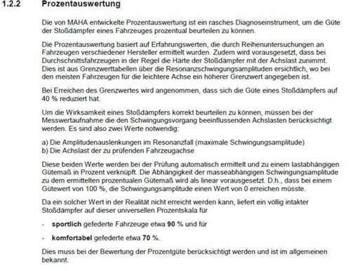

So nun zu meinen versprochenen Werten von heute DEKRA MAHA Prüfstand (Allroad, 160Tkm, Reifen 255/35R19)
Modus Comfort:
Motor an:
VA li/re: 57/20 %
HA li/re: 36/27 %
Motor aus:
VA li/re: 57/52 %
HA li/re: 61/57 %
Modus Auto:
Motor an:
VA li/re: 24/15 %
HA li/re: 44/38 %
Motor aus:
VA li/re: 59/49 %
HA li/re: 61/56 %
Moduso Dynamic:
Motor aus:
VA li/re: 56/51 %
HA li/re: 62/55 %...........Auf Motor an haben wir verzichtet, da diese Werte unbrauchbar sind.
Ich denke meine Werte spiegeln den normalen Verschleiß wieder und sind zumindet gleichmäßig li/re.
Allerdings habe auch ich manchmal ein leichtes Poltern. Und auch manchmal eine Art "Trampeln" des Rades bei kurz hintereinander auftretenden Wellen.
P.S. Andere Reifen ---> andere Dämpfung (Höhe der Reifen), meine sind sehr flach.
Im Anhang findet ihr noch mal die Prozentauswertungen von MAHA (Bedienungsanleitung).
Prozentauswertung
Prozentauswertung-bedeutung
