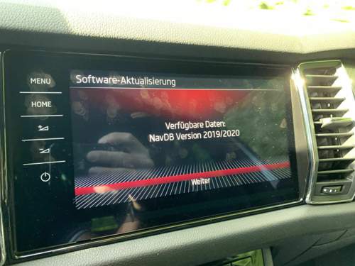

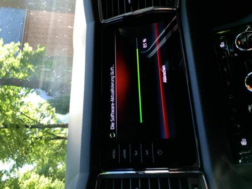

gestern installiert; dauert ca 50-60min

dauerte bei mir ca 55-60min
von 2019-2020 auf die 2020er Karten
