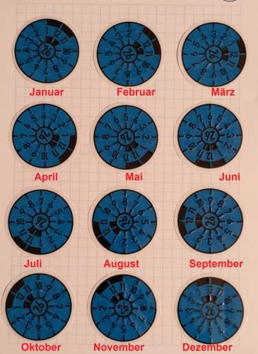

Heisst die HU Plakette nun, ab 01.12. muss man zur HU, man kann aber auch bis 31.01. noch zur HU, oder wozu ist dieser Bereich schwarz markiert? Man könnte ja auch einfach einen Pfeil auf den relevanten Monat machen, wozu denn ein Bereich von zwei Monaten. Weil man innerhalb derer noch mit den 20% Aufschlag davon kommt?
@Klappstuhl5000 schrieb am 14. Oktober 2024 um 20:05:36 Uhr:
Das Design der Plakette (Farbe + schwarze Balken) soll den Ordnungshütern von der Ferne ein Ablesen ermöglichen. Man kann zwar von der Ferne nicht die Zahlen lesen, aber den schwarzen Balken erkennen.
Der schwarze Balken ist einfach nur die Markierung, damit die Kontrollperson aus der Ferne sehen kann welcher Monat oben ist. Der hat nichts mit dem Monat der Fälligkeit zu tun.
Die Plaketten für einen Jahrgang sind alle gleich, es gibt keine unterschiedlichen Plaketten für die einzelnen Monate. Der schwarze Balken ist also immer von 11 über 12 bis 1. Der Fälligkeitsmonat ergibt sich allein dadurch, welche Zahl beim Aufkleben nach oben gedreht wird.
und: spätestens mit Ablauf dieses Monats muss die HU durchgeführt sein. Bei dem Foto aus dem Ursprungsposting also spätestens zum 30. November.

Nein, aber du kannst es wie eine Uhr lesen. Wenn das Auto in Monat neun fällig ist steht der Balken links, also auf neun Uhr.
Im Beispiel hier im ersten Foto steht er auf elf Uhr. Kann man natürlich auch nicht auf einen km lesen, aber im Vorbeifahren geht das schon.
Achso, verstanden, der schwarze Bereich steht immer über den Monaten 11/12/01, und nicht immer auf Uhrzeigerposition 11/12/01, darum ist er je nach Fälligkeitsmonat an anderer Stelle (Uhrzeigersystem), und kombiniert mit den jährlich wechselnden Farben (nehme ich an?), sieht man das von weiter weg.
Ich habe da mal ein Bild gemacht....
Plaketten
Und das trägt dazu bei, dass die Polizei beispielsweise in Schrittgeschwindigkeit über einen Supermarktplatz fahren und der Beifahrer durch die Seitenscheibe auf einen Blick eine abgelaufene HU erkennen kann.
