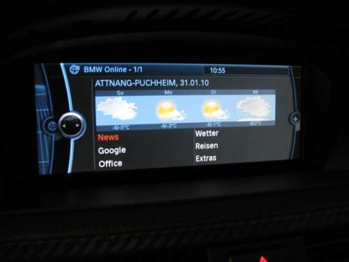

ich hab bild 1 - brauchts ein foto?
ich rüste sofort wenn verfügbar den CIC der märz 2010 version nach - dann nochmals die firmware drauf - mal sehen was dann an features zur verfügung steht.
Ein Bild aus dem Fahrzeug wäre natürlich sehr gut.
Es wäre auch interessant zu wissen, wie bei Dir die Darstellung jetzt im Online-Portal aussieht. Hast Du da auch schon die neue Darstellung, wenn Du Dich anmeldest und "Dienste wie im Fahrzeug" wählst:

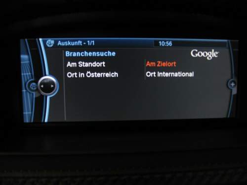

die bilder wie versprochen.
muss morgen meine login daten erfragen - hab das sms nicht mehr gefunden.
lg stefan

Danke für die Bilder, sieht viel schicker aus das neue Design...

wieso hast du schon die neuen Wetter Symbole? Du hast doch das fast ds gleiche baujahr wie ich, ich hab 09/08. Eigentlich auch den gleichen Softwarestand.
Hab seit heut auch zugriff auf das BMW Onlineportal im Internet und dort sind bei mir auch noch die alten Symbole.
Original geschrieben von Christiann
lg stefan
die frage ist gut, kann ich dir leider auch nicht beantworten.
ich hab bj. 10/08 und die software auf 2.36 updaten (nach 2.35.4) lassen.
versteht keiner mehr so wirklich :confused:
lg stefan
