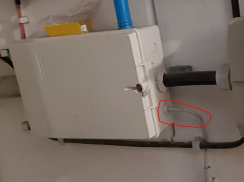

Ja, genau.
Dieser schwarze "Punkt" in der Mitte.
Das sind Neozedsicherungen mit 35 A
Schau mal in deine Schachtel rein
@viktor12v schrieb am 28. April 2018 um 21:45:25 Uhr:
Das sind die Ersatzsicherungen für den Stromanschluss für die Tiefgarage, die hat er mir noch da gelassen.
Du hast vorhin gefragt was das für ein Kasten links ist, das ist der Hausanschlusskasten.
https://de.wikipedia.org/wiki/Hausanschlusskasten
Bei den Ersatzsicherungen siehst du den schwarzen Kennmelder.
Warum ist dann beim Hausanschlusskasten der Schutzleiter grau?
Kasterl
Du stellst fragen.😁
Vielleicht ist dem Elektriker das Erdungskabel ausgegangen, dann hat er ein Antennenkabel genommen.😁
Vielleicht hat dort dein Funki deine Wallbox mit einem 4x1,5 mm² angeschlossen 😁😁
Das werde ich dann merken wenn die Zuleitung anfängt zu rauchen.
