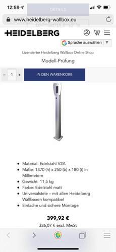

Hat hier jemand Erfahrung mit der Installation einer Wallbox ohne "Wall": d.h. das die Wallbox/Lademöglichkeit am festen Stellplatz montiert werden muss? Geht das überhaupt?
Die Situation: Die Stellplätze sind rundherum um die Mehrfamilienhäuser. Von der Hauswand bin zu meinem Stellplatz (Kopfende) sind es ca. 12m. Es sind Schrägparkplätze auf Betonsteinen, wo der Fussweg und die Parkplatzstrasse ebenso mit diesen Betonplastersteinen gelegt wurden. Am Stellplatz gibt es keinerlei Leitungen, d.h. man müsste von der Hauswand unter den Steinen zum Stellplatz eine Stromleitung verlegen.
Das wird schon ein Kampf mit den Miteigentümern, aber angenommen das wird (teuer) möglich sein.
Meine Fragen zur Wallbox:
- Gilt so eine "freie" Lademöglichkeit als bauliche Massnahme? An sich müsste dass am Kopfende auf dem Rasenstück montiert werden; neben dem Stellplatz ist zuwenig Platz zu den Nachbarparkplätzen.
- Ist der separate Stromzähler direkt an der Wallbox dran oder muss das schon im Haus getrennt werden?
Meine Idee wäre es, dass man eine etwas stärkere Stromleitung vom Haus zu meiner Nordseite der Stellplätze legt; und wer eine Lademöglichkeit haben möchte, installiert sich dann jeweils eine Wallbox.
Generell finde ich es schwierig, selbst hier auf dem Dorf, ein Stromauto zu Hause laden zu können. Die Mehrfamilienhäuser sind so alle kurz vor 2000 gebaut worden, und keiner der 160 Stellplätze (ein Stellplatz pro Wohneinheit) hat Strom. Das ist also nicht nur ein Großstadtproblem mit dem E-Auto laden.
Möglich ist sowas, gerne werden dafür Stelen genutzt.
Beispielsweise so:
https://www.goingelectric.de/.../viewtopic.php?...
Wie ihr das mit den Stromzählern macht, ist so eine Sache.
Wenn du direkt an deinen Zähler anschließt, hast du kein Gemecker wegen Abrechnung über die Gemeinschaft.
Damit kann aber eigentlich niemand sonst das Kabel mitbenutzen.
Ansonsten müsste man an einen Gemeinschaftszähler (neu oder vorhanden) anschließen und jemand (Verwaltung? Dienstleister?) die Abrechnung übernehmen. Dafür brauchen sie Wallboxen geeignete interne Zähler. Solche gibt es, sind aber teuerer als einfachere.
@picard95 schrieb am 15. Mai 2021 um 10:47:03 Uhr:
Für manche Wallboxen gibt es passende Standfüße für eine Montage ohne Wall.
Es gibt eine Vielzahl von WB mit eingebautem MID-konformen Zähler. Das reicht für die Abrechnung mit dem Finanzamt oder dem Arbeitgeber. Kosten so ca. Ab 1.000 Euro aufwärts. Wenn der Strom "verkauft" wird, muss es ein geeichter Zähler sein. Da wird die Auswahl schon enger und teurer.
Wenn du mit irgendjmd. Strom offiziell abrechnen musst (weil du z. B. eine fette Leitung hast, die mehrere Wallboxen versorgen soll), brauchst du in jeder Wallbox einen geeichten oder MID-Zähler. Wenn du dir das Geld sparen willst, muss das Kabel direkt nur zu deinem Stromzähler gehen (oder du zahlst allen anderen den Strom).
Gibt alternativ zu den Wallboxen z. B. mit MID-Zähler auch z. B. fertige Lösungen sodass das für die Nutzer fast wie eine öffentl. Ladesäule ist. Frage z. B. mal den Grundversorgunger bei dir, ob der sowas anbietet. Kostet aber auch was, wenn man es nicht nutzt bzw. Strom ist oft teurer.
notting
Das ist halt schon das erste Problem: wenn schon auf dem Dorf solche Komplexe gebaut werden...
Für die Heidelberger gibt es z.B. ne Edelstahlstele:
Edith Link: https://www.heidelberg-wallbox.eu/.../...elberg-wallbox-edelstahlstele
