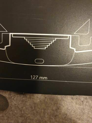

Kann mir jemand die Bohrschablone der Elvi mal fotografieren, bitte?! Da sollten Maße drauf stehen. Weder in der Anleitung noch sonst ist die Bemaßung der Löcher zu finden.
Danke!
@Itzak schrieb am 12. Mai 2021 um 17:28:06 Uhr:
Danke!
Die Schablone ist eine Seite der Verpackung. Ich muss schauen, ob ich die noch habe.
Ja, genau! Man bekommt die sonst nirgends. Nicht mal in der Anbauanleitung ist sie, bzw. ohne Maße… :(
Danke!!
Bittesehr...
Mega!! Vielen Dank dafür!!
