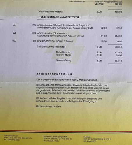

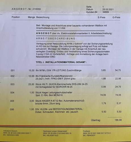

Vor einigen Tagen kam auch mein Angebot vom örtlichen Elektriker.
Die Wallbox wird von mir gestellt.
Es muss lediglich ein Kabel auf Putz vom Schaltschrank im Keller in die Garage
verlegt werden.
Das Kabel muss vom Keller durch eine Bohrung durch nach draußen, dann an der Hauswand
entlang, anschließend wieder durch eine Wand durch, um dann durch die Garagenwand nach innen gelegt
werden. Also insgesamt durch drei Bohrungen durch.
Was meint ihr vom Preis her?
Hab noch ein weiteres Angebot eingeholt und entscheide dann.
