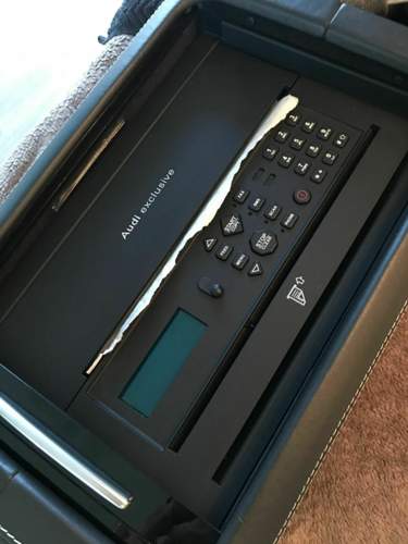

Anhang etwas bildern von teilen.. sind mehr her und dort teilen ... hahaha🙄😁
Komplette nagelneue 0km motor.... lucky me!😎
Check
Check
Check
Check
Check
Check
Und check

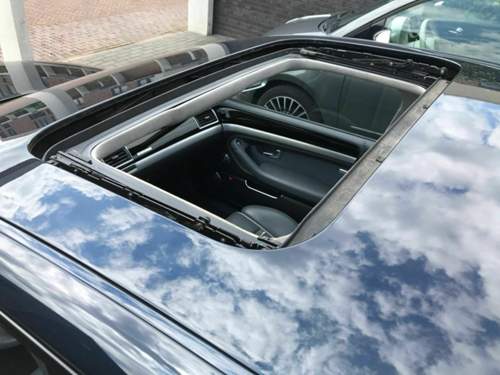

Das sieht gut aus.
Du hast also das Dach ohne Montage vom Himmel ausgebaut.
Ich habe eine Anleitung aber ich bekomme den Deckel / Himmel innen nicht ausgebaut.
Wir weit muss das Dach aufgefahren werden und in welcher Stellung ?
Der Deckel innen muss nach vorne gezogen werden und dann nach hinten reinschieben.
Aber die Rastung vorne für den Deckel drücken , ziehen in welche Richtung ?
Da Du das gerade gemacht hast schreibe uns mal deine genaue Vorgehensweise.
Gruß Jens

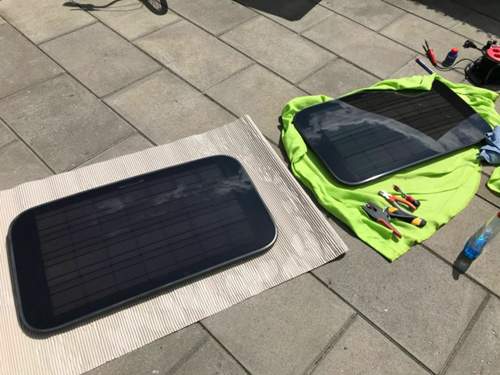

@Darkrider85 schrieb am 28. Juli 2020 um 19:23:10 Uhr:
Heute neue solardach montiert...
Warum?
@micha204 schrieb am 28. Juli 2020 um 19:50:44 Uhr:
Warum?
Mit meinem Neubauprojekt meine ich auch (alles) Neues ...😉
@Audi-Oldi schrieb am 28. Juli 2020 um 19:36:43 Uhr:
Das sieht gut aus.
Gruß Jens
Es geht ohne himmel aus zu bauen, richtig.
Hier ist eine sehr detaillierte Erklärung und entspricht im Grunde der a8 ...
Das ist mit Sicherheit nict verkehrt. Ich hab auch mein 2. Solardach. Hat durchgeregnet = Bau - oder Konstruktionsmangel. Ist von webasto bekommt man aber nicht direkt. beim :-) 2.600.-
Ich hb's noch gerade in der 5 Jahre Werksgarantie soeben hin bekommen - da war's schon hinüber.
