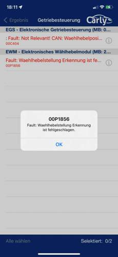

Also ich habe mein Wahlhebelmudul dieses WE erfolgreich gewechselt.
Grund am 30.12. ging es zum ersten Mal nicht mehr,
Getriebe im Notlauf (kein Gangwechsel mehr),
Zum Erreichen der R/P-Stellung musste Zündung aus, dann ging es.
Der Fehler wurde immer häufiger...
Gleicher Fehler mit Carly wie bei Dir. (Für sowas reicht Carly völlig, brauchst keine SD)
Am 1.1. das Wahlhebelmodul ausgebaut, gereinigt (also nicht nur ausgeblasen) danach wieder eingebaut... gleicher Fehler...
In der Bucht ein gebrauchtes Wählhebelmodul mit Garantie für 135€ inkl. Versand gekauft.
Das Cabrio ausgemottet und mit dem Cabrio gefahren...
Freitag war dann das Ersatzteil da, eingebaut - alles chic....

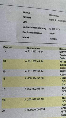

@MichaelV12 schrieb am 12. Februar 2022 um 20:38:54 Uhr:
@Otako schrieb am 12. Februar 2022 um 18:33:40 Uhr:
EPC ist ein Teil von WIS
Nein, das sind zwei völlige eigenständige Programme. Beide sind Teil von EWA.net.
Mein EPC listet die A211 267 42 24 nur beim W219.
Da mein Auto Keyless Go hat werden die beiden Nummern korrekt gelistet und es wird auch angezeigt, dass diese Nummern nur für Keyless Go sind. Hast Du bei Dir vielleicht den Filter ausgeschaltet ?
Ne, ich habe meine FIN eingegeben und mir wurden die Nummern für Keyless-Fahrzeuge ausgegeben.
.jpg
Die einzige logische Erklärung wäre die Reduktion der Lagerbestände an unterschiedlichen Ersatzteilen. Das WHM mit der Nummer 211 267 58 24 kann von allen Fahrzeugen verwendet werden, wobei die Mehrkosten auch von Fahrzeuginhabern ohne Keyless mitgetragen werden müssen.

@Ghost63 schrieb am 14. Dezember 2017 um 21:09:43 Uhr:
Ich habe das auch aber nicht immer und wenn, dann wenn er kalt ist habe mal was mit carly ausgelesen
Ich habe übrigens die gleichen Fehler im Speicher

@Otako schrieb am 12. Februar 2022 um 23:56:46 Uhr:
Da steht doch "Ersetzt durch" bei den ersten zwei Nummern. Das gibt es doch ganz oft, dass die vorherigen alten Nummern noch gelistet sind falls eine Werkstatt die noch auf Lager hat. Aber bestellen kann man die nicht mehr und die letzte Nummer ist die Richtige.
Ja aber eben eine für Fahrzeuge mit der Keyless Ausstattung.

Das EWM ist getauscht, alles wieder OK. Alle Fehler gelöscht? Alles top.
S211 320CDI VorMopf V6 CDI 7G Tronic 352.000km Fehler P1856 Ich kann von P auf R über N in D schalten, aber zurück von D auf R über N geht nicht mehr. Bei N ist Schluss. Entweder betätige ich SBC Hold, dann kann ich auf R schalten oder ich bleibe in N, mache den Motor aus, Zündung an, dann kann ich auf R schalten. Fehlerspeicher habe ich gerade mit SD ausgelesen. Werde dann die Tage das EWM ausbauen und einsenden.
