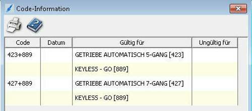

Noch ein Hinweis an alle. Die WHMs sind im WIS mit falschen Nummern hinterlegt. Der Instandsetzer bmd-auto von Ebay kennt die Nummern besser als die WIS. Also Im WIS sind folgende Nummern hinterlegt:
A211 267 32 24
A211 267 44 24
A211 267 58 24
In meinem Fahrzeug war aber ein A211 267 42 24 verbaut (gar nicht aufgelistet). Wo ist der Haken? Hatte mein Fahrzeug ursprünglich Keyless? Der Instandsetzer der die Dinger auswendig kennt hat mir folgendes Erzählt: die WHM mit 44 24 und 58 24 sind für Fahrzeuge mit Keyless und 42 24 und 32 24 für Fahrzeuge ohne Keyless. Warum mir bei meinem Fahrzeug die Nummern MIT Keyless ausgegeben worden sind, ist mir ehrlich gesagt ein Rätsel. Nur so als Hinweis. Mein Fahrzeug 320 CDI, MOPF BJ 06.2006 ohne Keyless.

Laut meinem EPC gibt es zu deiner VIN nur ein EWM: A211 267 58 24 und sonst ist da keins aufgelistet. Warum du jetzt ein anderes EWM verbaut hast, kann ich mir nur so erklären, dass da schon mal jemand getauscht hat und einfach eins eingebaut hat, was zufällig funktioniert hat. Allerdings sind das auch nur Menschen, die das WIS und das EPC pflegen (sieht man ja bei den PDF Bedienungsanleitungen, wo VorMopf und Mopf vertauscht sind).
Ich kann mir vorstellen, dass MB Teile reduziert hat. Das WHM mit der Nummer 58 24 ist für Fahrzeuge mit und ohne Keyless

Mein EPC listet die A211 267 42 24 nur beim W219.
Da mein Auto Keyless Go hat werden die beiden Nummern korrekt gelistet und es wird auch angezeigt, dass diese Nummern nur für Keyless Go sind. Hast Du bei Dir vielleicht den Filter ausgeschaltet ?
