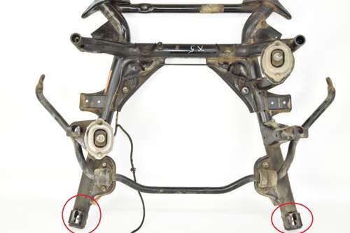

kann ich beim E53 einen Wagenheber zentral unter der Vorderachse ansetzen ? Wenn ich drunter schaue, sehe ich so etwas wie eine Wagenheberaufnahme. Beim E39 sah die wie die Gummis unter den Schwellern aus, hier ist nur Metall zu sehen.

Was hast du vor ? Theoretisch würde es gehen aber dennoch etwas unsicher durch die schwere Last

Will ihn nur anheben um ihn auf Böcke zu stellen. Brauche eine freie Vorderachse. Beide vordere Querlenker sind hinüber.
Sollte klappen ! Der tüv macht es ja genauso

Wenn du ihn dir mal von unten anschaust, siehst du den Vorderachsträger, wo die ganzen Lenker verschraubt sind. Dort, wo der Stabilisator unter dem Auto durch geht, also Höhe Spritzwand, da kannst du ihn bedenkenlos einseitig anheben und dann den Bock an der Aufnahme unterstellen, dann andere Seite. Manche Heber drücken das Fahrzeug auch zur Seite, also aufpassen, dass er dir nicht vom ersten Bock fällt!
Häng dir mal ein Bild an, rote Kreise sind die Punkte, die ich meine.
Vorderachsträger
