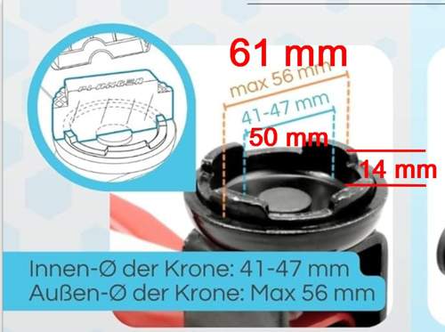

Hallo, kann mir bitte jemand sagen, wie ich die Wagenheberaufnahme (rechteckiges Plastikteil) demontieren kann? Sie wurde im Gelände "ein wenig verbeult/zerdrückt".
Wenn ich sie dann ab hätte wüßte ich auch gerne, wie ich eine neue Aufnahme montieren kann.

da müsste ein Kunsttoffsplint drin stecken der ausgehebelt werden muss..
gruss
Ein großer Schlitzschraubendreher. Damit die Kunststoffschraube in der Mitte löschen und danach notfalls mit einem Kunststoffkeil die ganze Aufnahme nach unten abziehen. Je nach Beschädigung geht dies leicht oder schwer.
Die neue nur wieder reinschieben und die Schraube wieder zudrehen.

Hey spookie,
Danke für den richtigen Tipp. Dreck rausgespült, Schraube gefunden, mit Mühe rausgedreht, das Ganze Teil mit "dosierter Gewalt" rausgehebelt. Jetzt neues Teil besorgen und nach deiner Angabe montieren.
Danke!
Vielleicht kannst du mir auch noch sagen, wo ich einen Gummiadapter für meine Wagenheber bekomme, die passen. Ich habe nichts passendes gefunden, da die Maße der Krone meiner Heber wohl aus der Norm sind (siehe Foto).

Themenstarteram 31. Oktober 2023 um 13:15
Hey Tigerrath,
DANKE für den Tipp, aber von dieser Art gibt es jede Menge. Der passt zwar beim GLC in die Aufnahme, aber NICHT auf die Krone meiner Wagenheber. Der Adapter ist unten plan, aber ich suche welche, die auf die oben gezeigte Krone passen. Plan heißt, dass er sich auf die Krone drückt und dadurch schnell beschädigt wir. Der Adapter muss IN DIE Krone passen, so wie oben angeführt.
Trotzdem Danke für deine Hilfe.
