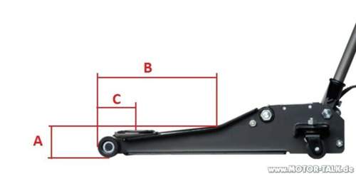

Ein sehr guter Wagenheber ist z.b. der Irimo CH(A)2000Z. In Verbindung mit Querträger läßt er keine Wünsche offen.
Da ich auch noch immer auf der Suche bin...
Hast du denn den Heber selbst zuhause und schon an deinem Insignia mit OPC Line getestet.
War gestern beim ÖAMTC und habe da mal ihr komplettes angebot an Hebern getestet (die die Mechaniker in ihren Autos haben). Keiner hat gepasst.
Die hatten z.B. auch den Rodcraft RH135 der so ähnlich wie der CH(A)2000Z aussieht -> passte nicht

Kann mir bitte jemand von dem Irimo CH 2002 folgende Abmessungen machen? Bitte so genau wie möglich.
