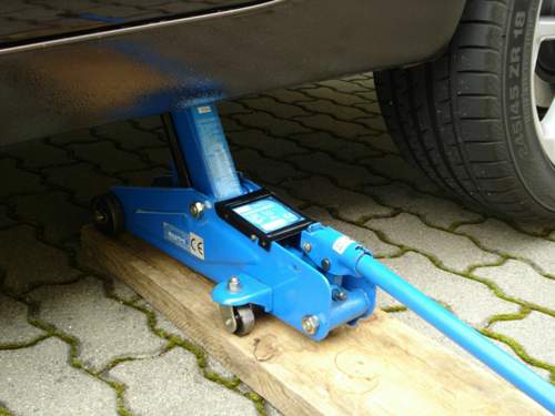

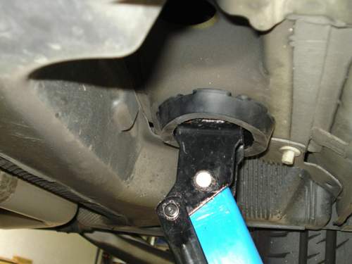

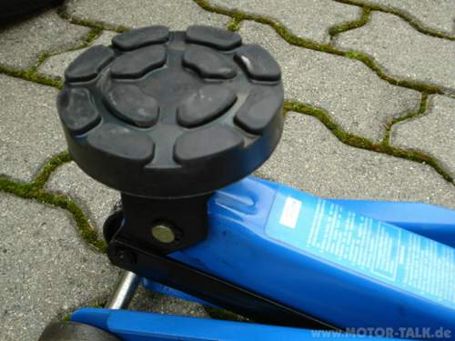

so, hier mal meine Version, für die ich mich entschieden habe.
Wollte mal trocken probieren, damit ich dann nicht beim Wechsel auf die Winterräder mein blaues Wunder erlebe 🙂
Meinen guten alten Güde-Rangierheber habe ich um eine Gummiplatte aus der Bucht ergänzt.
Damit gehe ich an die Aufnahmen für die Hebebühne. Aufgrund der ECOFLEX-Ausführung (Unterbodenverkleidung) bleiben mir eh keine Alternativen.
Bei dieser Aktion ist mir aufgefallen, dass ich gar keinen Endschalldämpfer besitze 😰 Falls jemand genauere Info´s zur Konstruktion der Abgasanlage hat - her damit 🙂
Zurück zum Wagenheber :
Vorn mit der beschriebenen Konstruktion unter die Aufnahmen - klappt problemlos und hebt die Karosse gut aus den 18-Zöllern.
Hinten wird es schwieriger.
Die Aufnahmen sind verdammt weit oben 🙁
Ich habe unter den Heber ein Brett gelegt, alternativ geht auch eine Zwischenlage zwischen Heber und Karosserie. das ganze auch noch mit Fotos´s, damit sich jeder ein Bild machen kann.
Insgesamt muss ich sagen, der Insi ist das schwerste Auto, was ich je hatte. Merkt man deutlich beim Anheben 😉
An sich kein Problem, aber den Heber aus dem Bordwerkzeug würde ich nicht regelmäßig einsetzen.
Nun kann der Winter kommen und ich kann meinen Rangierheber behalten.😁

Gummiteller
Aufnahme hinten
Aufnahme ECOFLEX
