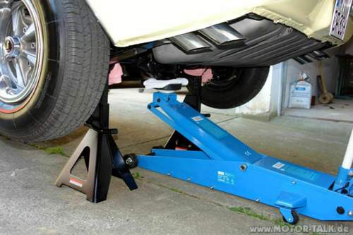

Dazu muss ich sagen, ich wusste nicht, von was für Wagenhebern der TE redet. Ich bin von etwas stabilem ausgegangen. (siehe Anhang, so eine Art habe ich in Gebrauch). Der TE meinte wohl eher Spielzeugheber 😰

Antwort: beides
1 bei wagenheber(hydraulik) ( 1 oder auch 2 wagenheber) ist wichtig: Kraft (hat jeder genug) Unterfahrhöhe Hubhöhe
reicht hubhöhe nicht muss man nachsetzen
2 Dann wichtig: mehere Holzbretter( Terrasse) zur Höhenanpassung und Gewichtsverteilung am Autoblech ( bei Heber+Unterstellböcke)
3 Unterstellböcke (min2 ) zum sicheren Lastauffangen
4 Matte zum draufliegen
