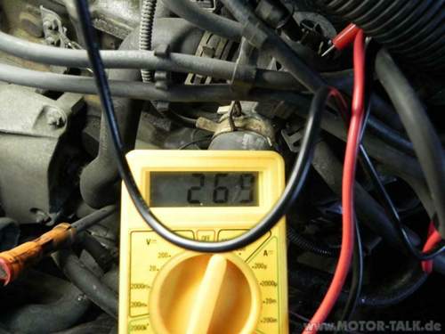

Im wesentlichen sind folgende Dinge für den Kaltstart entscheident.
1. Kühlmitteltemperaturgeber
(kälter = mehr Widerstand) von 7000- 260 ohm
Tabelle schauen.
2. Ansauglufttemperaturgeber
(kälter = weniger Widerstand) 0,8 bis 2.0 ohm,
1.6 ohm bei 15C Aussentemperatur
3. AktivKohlemagnetventil muss das richtige sein, gibt unterschiede
Eins was angesteuert offen ist, und eins umgekehrt.
Abhängig vom MotorSteuergerät Teile nr?
4. Leerlaufsteller müss ausfahren, tut er das nicht bzw ist dieser defekt, orgelt er bei 700-900 u/min irgendwo rum wo er festsitz.
Hat er ein Kaltstart verhalten und wird die Drehzahl mit der Kühlmitteltemperatur geringer. (<Temperatur >Drehzahl)
5. Spritzufuhr ausreichend, den Benzindruckregler überpürfen.
6. Zündung überprüfen.
7. Luftfilter mal gewechselt :-D
mfg Rotkehle
Tabelle schauen.
mfg Rotkehle
zu 1. Hat er bei 90°C überprüft -> stimmte
zu 2. nicht vorhanden
so aber hier jetzt das Foto, wobei der Schlauch selber leider fehlt, weil Motor ausgebaut ist.
Habe das Foto jetzt von hinten gemacht.

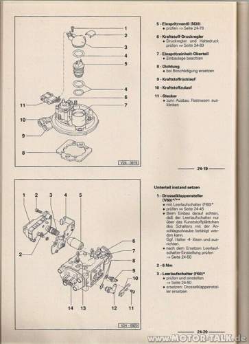

hier kann man es ein bisschen beobachten - allerings nicht sonderlich stark da es draußen
12 grad plus hat.
der traktorlauf nimmt linear mit der außenthemperatur zu bzw ab.
vom richtigen gehe ich aus - das wurde meines wissens noch nie gewechselt.
wo sitzt das ding ?
Zu Erkenntnisname, der Ansauglufttemperaturgeber sitzt neben dem Einspritzventil. Ist bei jedem 1.8i 8V vorhanden sowohl 55 als auch 66kw Motoren.
wo genau - kannst du das beschreiben ober hast n foto ?
ist mir noch nie aufgefallen das da ein geber sitzt.
