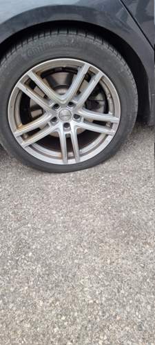

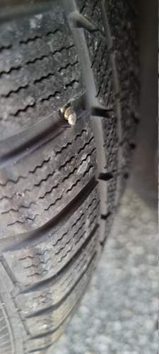

Aktuell habe ich aber einen Nagel im Reifen und warte auf den Pannenservice in Italien...:(

Könnte ein Vulkaniseur an der Stelle vielleicht reparieren, bin da aber kein Experte.
...aber so rollt er wenigstens nicht weg... ;)

Der Wagen ist gerade in der Werkstatt. Ich musste noch schnell das Felgenschloss suchen...
