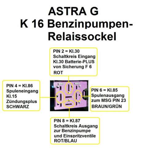

Hallo,der Opel Astra G Kararvan 1.6 Automatik mit 86ps von meiner Oma hat ein Problem. Der Wagen ist wärnd der Fahrt ausgegangen und nicht mehr angesprungen. Es wurde schon geprüft ob Strom an der Benzinpumpe ankommt aber nix. Mit Starthilfe Spray auch nicht. Kann es das Steuergerät sein?

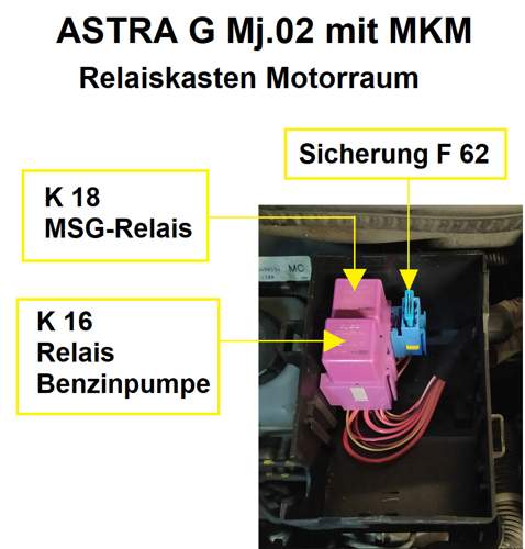

Benzinpumpenrelais rausziehen und Kabelbrücke einbauen,damit die Benzinpumpe läuft.
Zwischen PIN 30 ROT und PIN 87 ROT/BLAU
Am besten aus ner Hängesicherung basteln.
Nach Einbau Startversuch durchführen.
Relaiskasten ASTRA G Motorraum
K 16 Relaissockel Benzinpumpe
Relaisbrücke mit Hängesicherung
+2
