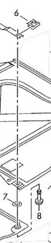

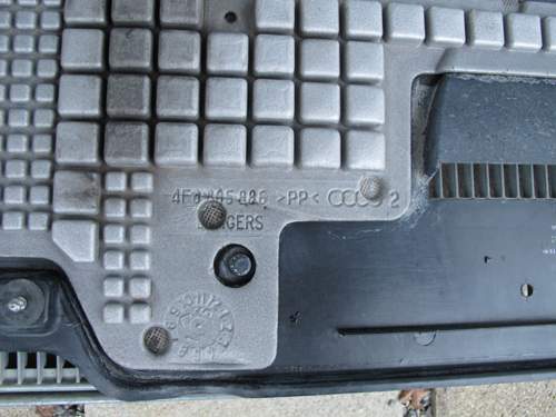

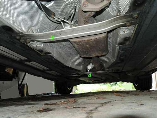

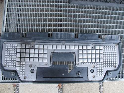

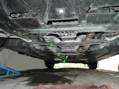

Nachdem mir vor wenigen Tagen auf der AB bei Tempo 180 km/h ein Teil der offiziell so benannten Wärmedämmung - nach meinen Worten: eine Abdeckplatte unter dem Motor - weg geflogen ist, - guckt du hier: - hatte ich heute erstmals den Dicken in der Garage aufgebockt und konnte drunter schauen. Bislang hatte ich vermutet, es wäre lediglich der hintere, kleinere Teil der insgesamt großen Abdeckplatte unter dem Motor verschütt. Nun bin ich aufgrund der Besichtigung heute unsicher geworden, ob da nicht noch mehr weg sein könnte. Es kommt mir so vor, als ob nun mehr als üblich zu sehen ist, z.B. irritiert mich auch der freie Blick auf diese Schlangen-Rohre. Bitte schaut mal nach, ob eurer Meinung nach noch mehr als nur diese eine kleine Platte fehlen könnte, die übrigens die Audi-Nr. 4F0 863 822A hat. Mein Dicker: eine 2,7 TDI Limo von 2006.
Grüße, lippe1audi

Dir ist tatsächlich nur die hintere kleine Abdeckung verloren gegangen.

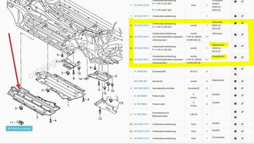

Das Teil nennt sich offiziell Geräuschdämmung, wird aber auch schon mal als Unterfahrschutz bezeichnet. Die Schlangenrohre müssten (wenn mich nicht alles täuscht) den Kraftstoffkühler darstellen.
Schau mal hier unter Pos. 2:
http://audi.catalogs-parts.com/#{client:1;page😛art;lang:de;region:rdw;model:audi+a6+s6+avant+quattro;modification:a6q;year:2006;modetype:448;group:8;subgroup:863;pnc:863025}#2
Den Link bitte kopieren und im Browser einfügen, die Forensoftware bastelt da ein Smiley rein und dann klappt der Link nicht.
Warum hast du den russischen Katalog verlinkt ? 😁
Eine mögliche Antwort wäre: weil die audi.7zap Webside hoch unerfreulich bei Benutzung ist. Häufig kommt man gar nicht erst rein, der Seitenaufbau dauert schon mal 15 Sekunden, dann fehlen teilweise die Zeichnungen. Die Russen sind da weit fixer. Aber wenn man deren Seite auch mit dem Index "de" nutzen könnte, wäre es sinnvoll. Jemand ein Tipp, ob und wie das geht?
@Atomickeins: auf dieser "Subgroup" 863 wird der vordere, große Teil der Platte unter dem Motor dargestellt, ebenso die hintere, kleinere, die meinem Dicken weg geflogen ist, dann Diverses wie Stossstange, aber nichts, was noch weiter hinten liegt.

die anderen Teile weiter hinten findet man auch in den Katalog:
http://audi.catalogs-parts.com/#{client:1;page😛art;lang:de;region:rdw;model:audi+a6+s6+avant+quattro;modification:a6q;year:2006;modetype:448;group:8;subgroup:825;pnc:825000}
und bitte dran denken: den Link kopieren und im Browser einfügen damit die Seite in Deutsch aufgerufen wird.
Es fehlt nur die Abdeckung zwischen 1 und 2, alles dahinter ist im Original nackig.

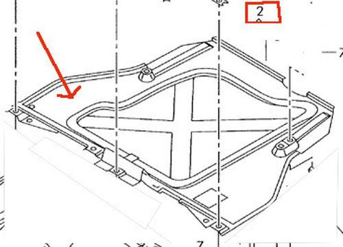

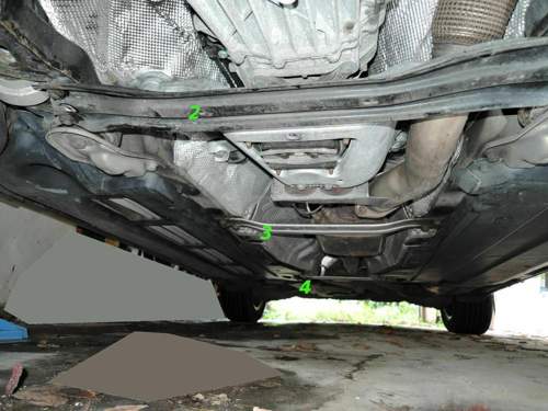

Meiner Meinung nach fehlt rechts (Beifahrerseite) auch eine längliche Abdeckung (siehe Bild 2, links neben 2-4), also im Bereich der Kraftstoffkühlers (Schlangen-Rohre). Auf Bild 5 (andere Seite) kann man sehen wie es aussehen sollte.

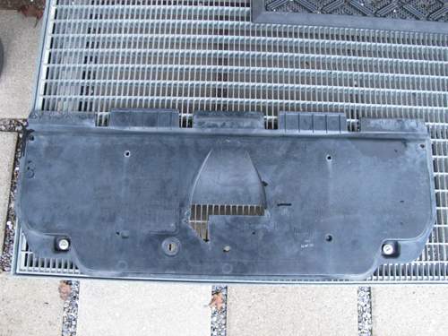

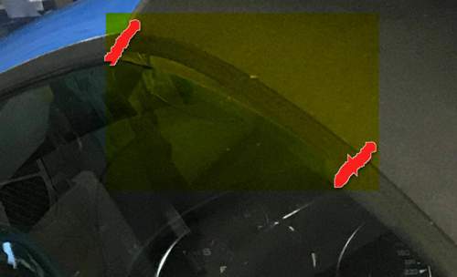

Schau dir mal Dein Bild Nr. 6 genauer an - in der Vergrößerung da sieht man ganz deutlich das dort mal eine Abdeckung gesessen hat, achte auf den dunkleren saubereren Bereich der mal abgedeckt war.

Also die seitliche Abdeckung auf der Beifahrerseite für den Kraftstoffkühler scheint mir vollständig zu sein. Da sich am Kraftstoffkühler offensichtliche Dieselrückstände befinden, behaupte ich einfach mal, dass die dunkle Umrandung der Ausschnitte entsprechend mit Diesel benetzte Flächen sind. Die Ausschnitte erscheinen ja auch logisch, da der Kühler ansonsten keine Funktion mehr hat.

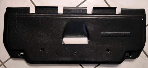

Den einen Riss kann man mit entsprechendem Harz und Gewebematten kleben. Oder man lässt es so, wenn unweit des Risses der Unterfahrschutz noch ausreichend fixiert ist. Oder man Bohrt kleine Löcher und zieht da Kabelbinder durch, die das ganze zusammenhalten. Ich würde einfach die hintere kleine Abdeckung des Getriebes vom Gebrauchtteilemarkt holen. Die originale ist nämlich aus einem anderen Material als die billigen von Ebay. Außerdem haben die billigen nicht den Schaumstoffwürfeleinsatz, um den Schall zu absorbieren.
EDIT: die Abdeckung des Getriebes reicht von der Markierung 1 bis etwa zur Markierung 2. Danach folgt kein Unterfahrschutz für den Mitteltunnel mehr. Der Partikelfilter würde diesen auch zu schmelzen bringen. Lediglich auf der Fahrer und Beifahrerseite befinden sich noch die länglichen Abdeckungen parallel zu den Schwellern.
So, ich danke euch zweien für euer Engagement. Nun gab's Gewissheit, komme gerade vom Audihaus zurück. Obwohl ich großformatige Bilder mitgebracht hatte, machte sich der Freundliche die Mühe, den Dicken in Natura von unten zu beschauen. Es fehlt nur noch das kleinere der beiden vorderen, sonst miteinander verbundenen Teile. Die Öffnungen für die Kühlrohre wären so richtig, und auch sonst wäre alles in Ordnung, wenn denn das eine Teil ersetzt würde. Fahren könnte man mit dem Wagen aber auch ohne das schon.
