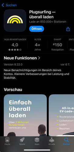

Was wäre eine gute App um die Ladestationen einzusehen?
@acquadigio Ich nutze diese App
Danke. Wie "übersetze" ich all diese Daten hier?

In die „Ladewelt“ muss man sich etwas einlesen. Im Prinzip besorgt man sich einen Chip von einem Provider (z. B. Plugsurfing oder so) bei manchen bekommt man als Einsteiger ein paar € Guthaben. Dort hinterlegt man eine Zahlungsmethode z. B. Paypal oder Kreditkarte. Dann kann man schon öffentlich laden. Den Chip an die Ladesäule halten, Stecker rein und fertig. Die Kosten werden an der Säule und der App angezeigt.
