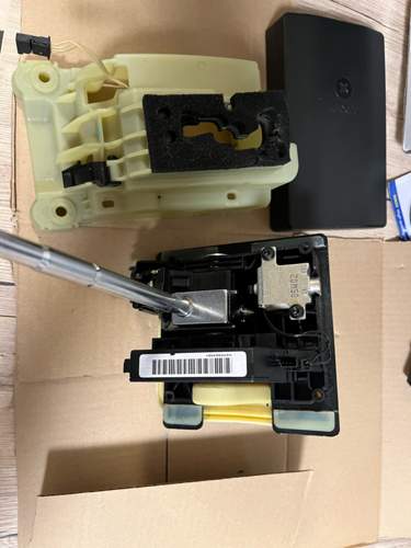

etwas älter das Thema aber bei mir als Problem ziemlich aktuell.
Kann mir jemand bitte sagen, ob das auf dem Foto richtig ist so. Denke da hat sich die Spitze irgendwie nach außen gequetscht.
Platine sieht meiner Meinung nach absolut sauber aus.
Ps. Ist übrigens ein W203.
Du musst auf der Platine diese kleine Lichtschranken ausblasen. Oder mit Q-Tip und Isopropanol reinigen.
Oder auch einfach so lassen.
Gruss
W.

Ich habe die Reinigung erst vor ca 3 Wochen hinter mir. Wenn du vorsichtig bist machst du nichts kaputt.
Ich habe die Klebung gelöst, in dem ich sie mit einem kleinen Trennschleifer durchtrennt habe.
