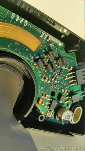

hatte das gleiche Problem mit SBC-H nicht verfügbar. Ausblasen von oben war leider ohne Erfolg. Blieb dann nur der komplette Ausbau. Der ging mit der bebilderten Anleitung gut (bin kein großer Schrauber), hätte vorher aber den Thread selbst mit den Bits lesen sollen. Die 4 Schrauben auf dem kleinen Kasten haben so winzige Schraubenköpfe, ich glaube da hat nicht jeder solche zu Hause.
Und siehe da, alles gereinigt und es funktioniert tatsächlich! Ich hätte es nicht geglaubt, da das eigentlich nicht besonders staubig oder dreckig aussah.

Nach dem Ausbau sah ich, das es ziemlich sauber war.
Es lag wohl an den Schleifkontakten. Ich hab die mit nem Q-Tip und "Tunerspray" gereinigt. Ebenso die Schleifbahn.

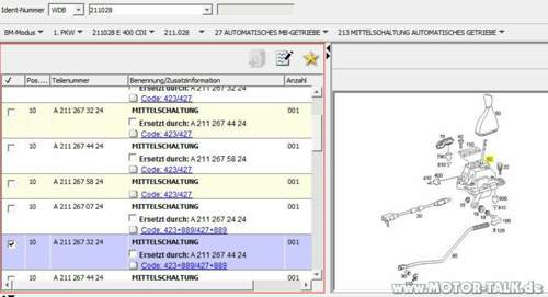

Ich hab mich dann dazu entschlossen in der Bucht nach einem gebrauchten EWM zu schauen und wurde fündig (195,- Teuronen). Der Einbau lief komplett Problemlos endlich konnte ich wieder normal Fahren... oder doch nicht? Ein neues Problem ist aufgeräten. Das Modul zeigt keine Fehler in dem Sinne an, bis auf das jetzt die SBC-H Funktion nicht mehr Funktioniert, wenn ich eben die Bremse voll durchtrete.
Meldung: "SBC Hold ist nicht aktivierbar, Siehe Betriebsanleitung" (An der SBC- Bremse selbst wird es wohl nicht liegen, da diese ganz normal funktioniert hat wenn das alte (Defekte EWM) sich mal dazu entschlossen hat doch zu funktionieren... Ah ja, die Zusatzbatterie ist 4 Monate alt an der wird es also eher nicht liegen.
Ich hatte irgendwo gelesen, das bei eingien Modellen die Funktion rausprogrammiert wurde, stimmt das ? Und wenn ja kann man sie neu Programmieren?
Falls das ganze am Ende doch nicht klappen sollte und ich feststellen muss das, dass neue (alte EWM) auch einen weg hat, gibt es dann die Möglichkeit das Nachfolgemodell zu verwenden? Dies wird nähmlich deutlich häufiger und Günstiger angeboten.
ALT: A2112673224 (das was ich habe) Nachfolgemodell was duetlich häufiger zufinden ist: A2112674224
Fahrzeug Daten: w211 E400 CDI Bj. 05', mit Keyless go, verbautes EWM: A2112673224

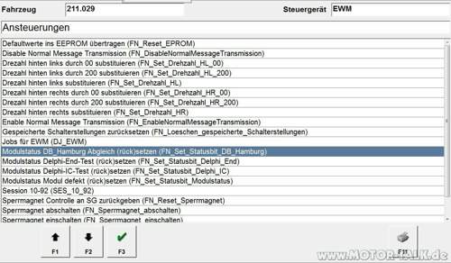

sollte Passen, ich würde am EWM mal ein Rest machen.
Das kann Daimler aber nicht, ich hatte das auch mal, da haben sich die Gänge selbsttätig hoch geschaltet.
Ewm
Ewm-ansteu

Naja, vielleicht lag ich auch falsch, weil dann ging es doch wieder nicht. Also Wählhebelmodul wieder ausgebaut und in das Delphi Modult reingeschaut. Kein Staub zu sehen. Wieder zusammengebaut und siehe da, SBC Hold geht wieder. Das nächste mal werde ich nur die Steckkontakte am Wählebelmodul mal lösen und dann wieder einstecken. Vielleicht reicht das auch schon. Denn das mit dem Staub scheint es nicht unbedingt zu sein.

Muss man danach über diagnose gerät anlernen?Weil nach saubermachen und einbau wollte mein auto nicht starten,da es fehler im diagnose gezeigt hatte (getribe +einwahlhebel erst nach dem starten hat es funktioniert bis auf D + und -
