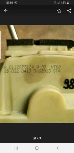

Moin Leute..Wieder Probleme mit w211 320cdi
Habe heute Auto starten...und die Wahlhebel blockiert in P geht nicht weiter.Moror fehler tacho und Airmatik..keine weche Gang ist auto.
Was ist problem?

MKL an, AIRmatic Fehler und EWM defekt.
ADAC anrufen, auslesen lassen und Protokoll hier einstellen.

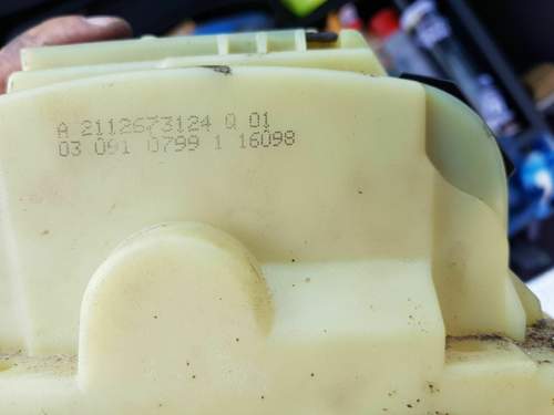

Was ist genau..? Wählhebelmodul?
Adac
Das feldmäßige Diagnosesystem vom ADAC ersetzt natürlich nicht die Star Diagnose ist bei MB.
Allerdings erscheint der Hinweis schon auf das EWM zu gehen.
Auch hier in MT gibt es verschiedene Beiträge das mit Verschmutzungen schlechte Funktion auftritt.
@Karlos_HH reparierst du dein auto selber also das ewm? falls ja kann ich dir ja ne pdf rüberschixken
Schick doch einfach mal hier hin.
Das kann für viele nützlich sein ;)
