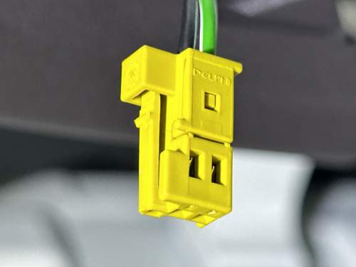

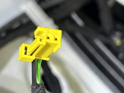

Beim Ausbau der Türverkleidung hat es leider den Stecker (siehe Bild) für den Lautsprecher zerlegt. Bei Mercedes konnte man mir leider nicht sagen ob es den separat zu kaufen gibt und aktuell wäre davon auszugehen, dass der entsprechende Kabelbaum gekauft werden müsste.

Der Stecker auf dem Bild ist intakt, gehört zum Hochtöner und genau so einen brauche ich in "heile" :-)

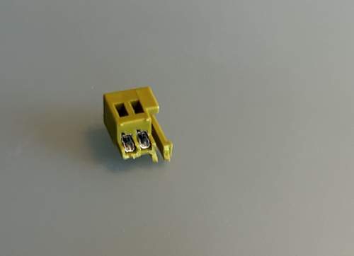

Ich stelle mal noch den defekten mit ein, der ist in der Mitte durchgebrochen und die Kabel sind aus den Pins gezogen.

Mir scheint bei Deinen Stecker ist nur hinten die verriegelung abgebrochen. Du könntest die Pins noch nach vorne rausziehen und dann die Kabel wieder anlöten. Danach den Stecker mit Klebeband fixieren. Die Pins werden nach vorne aus dem Stecker gezogen. Sie haben jedoch eine kleine Rastnase, die ein Herausrutschen verhindert. Um die Nase flachzulegen, gibt es winzige Tools die ähnlich wie eine Stecknadel aussehen. Man geht damit von vorne oben auf dem Pin rein ins Gehäuse, drückt die Rastnase runter und schiebt den Pin nach vorn raus. Google mal MQS Pin dann weisst Du die der in toto aussieht.

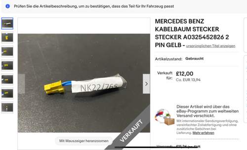

Bei eBay und AliExpress gibt es Lautsprecherkabelsätze mit dem passenden Stecker, allerdings Lieferzeit aus China immer ca. 4 Wochen.

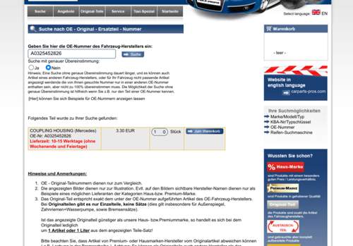

@Nightagent https://www.teile-profis.de/page_1_3.php#oeformo
Die haben das in 10-14 Tagen. Siehe bild

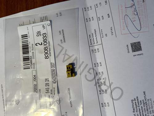

Ich habe ihm die Artikelnummer A032 545 28 26 genannt und er sagte, zu seiner eigenen Überraschung, dass er den Stecker bis morgen da hat, kostet pro Stück. 3,30 Euro. Ich bin mal gespannt, ob es tatsächlich der gleiche Stecker ist. Bei dem Preis probiere ich es einfach mal.

die Stecker / Kupplungen habe ich tatsächlich ganz einfach beim Freundlichen bekommen, aber ohne vorherige Recherche wäre das nicht möglich gewesen. Euro 3,20 pro Stück..damit kann man gut leben :-)
Ich frage mich jetzt nur, warum da keine Pin´s mitgeliefert werden. Kosten nichts und der Aufwand die alten heile auszupinen (der alte Stecker ist ja genau an der Stelle gebrochen) oder neue passende zu besorgen, ist wesentlich größer. Aber gut..so ist es halt.
Rechnung mit der Teilenummer als Bild anbei. Damit kann ich für mich das Thema abschließen und hoffen, dass ich die Türverkleidung wieder korrekt eingebaut bekomme.
