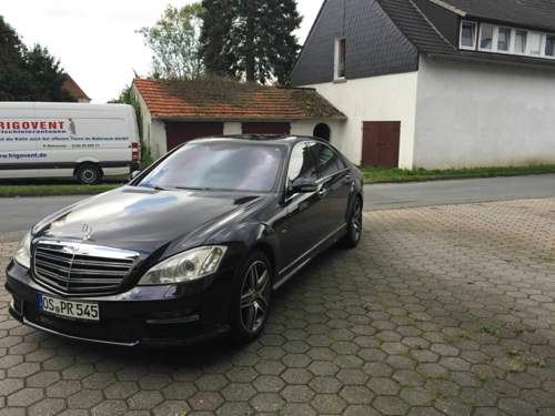

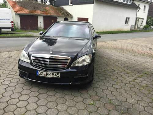

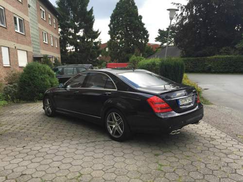

Habe den Umbau erst vor kurzen gemachten auch mit dem Tagfahrlicht ist alles ok es Funktioniert wie es soll.Man kann direkt an die Nebelscheinwerfer anschliessen mit Wiederständen, aber dann müssen die Nebel angeschaltet sein und das Abblendlicht brennet auch zusammen und die Wiederstände werden sehr heiss.
Ich habe mir ein Kabelsatz aus der Bucht geholt der über die Batterie läuft Plus Minus und ein Kabel wird an das Abblendlicht abgeklemmt,so wenn das licht angeht die Tagfahrleuchten aus gehen. Es muss nichts codiert werden und es kommt auch keine Fehlermeldung.Wenn mann will kann man auch noch Nebelscheinwerfer wieder anbauen über die alte Leitung, sonst muss diese nur versiegelt werden gegen Feuchtigkeit.der Kabelsatz hatte genau 29,00Euro gekostet und wer etwas Handwerklich begabt ist kann es selber machen.
Mein Umbau hat von den Teilen her mit hinten, vorne,Schweller und den Auspufftüten genau 1000,00Euro gekostet, aber das Lackieren der Teile hatte nochmals 600 Euro gekostet.selbst den innen verlegten Radar hatte ich keine Probleme von den Stossstangen,da meiner keine PDC hatte.
Wenn ihr Fragen habt dann einfach Melden oder eine Pin senden.
komme aus dem Raum von Osnabrück.
