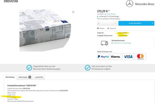

Deswegen bei 170€ neu kaufen, wer das nicht übrig hat, sollte Dacia fahren.

Kleben kann ihr vergessen, das hält nicht!
Da hilft nur original Stabilisator zu kaufen kostet knapp 200€

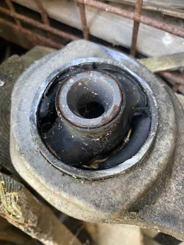

anbei mal ein Foto meines Stabilisators. Offenbar wirken auf die "Gummigelenke" ganz schöne Kräfte. Bei mir hat sich auf der rechten Fahrzeugseite die Vulkanisierung weggedrückt, sodass der Aluträger am Rahmen scheuerte. Im Fahrzeuginneren war es komischerweise nicht zu hören. Erst beim Radwechsel habe ich den Schaden gesehen und gleich beide Seiten mit Originalteilen erneuert. Auf dem Bild kann man nur die Schabestellen sehen, da ich die Buchse beim Ausbau wieder zurück gedrückt habe.
Schon aus dem Grunde kann ich nur empfehlen, neue, originale (komplette!) Stabis einzubauen!

Hab dieses Einzeltauschen seinerzeit auf dem W166 ML500 versucht weil da der komplette Stabi richtig Geld kostet. Das Ende vom Lied war gewesen, dass ich die Gummis ein zweites Mal tauschen und mit Fett einsetzten musste, damit der Gummi nicht auf dem blanken Stahl des Stabis quitscht. Die getuschten Gummis waren regelrecht abgerieben, so ein Druck muss auf diese gewirkt haben. Würde ich nie wieder so machen.
