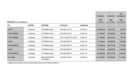

Ich habe mir die Preisliste vom W221 angeschaut und bei den Benzinern steht das man das 7G Sport Getriebe verbaut hat. Wo ist der Unterschied zwischen 7G und 7G Sport? Ist 7G Sport das gleiche wie 7G+?

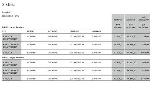

Ich habe die Info in einer Datenkarte W221 vom Jahr 2009 gefunden. Die Info habe ich als Bilder hinzugefügt. Was mich wundert ist das der Benziner teurer war als der Diesel. Ich dachte immer Diesel Fahrzeuge sind teurer wegen der komplizierten Technik

Das ist interessant. Bin mal gespannt ob ich noch herausfinden kann ab welchem Baujahr die 7G Sport verbaut wurde.
Benziner
Diesel
Sport hat nichts mit dem PLUS zu tun.
Das Plus war afaik die hinzu gekommene Start-Stop Funktion. Dazu waren einige Anpassungen am Getriebe erforderlich (u.a. Ölpumpe /Öldruck betreffend)
Edit: ich vermute mit „Sport“ war seinerzeit das gleiche Getriebe -ebenfalls ohne s&s - nur die andere Grundabstimmung auf Benziner nebst Anfahren auf C im 2.Gang und auf S oder M im ersten Gang gemeint
Etwas anderes fällt mir dazu jetzt nicht ein.
