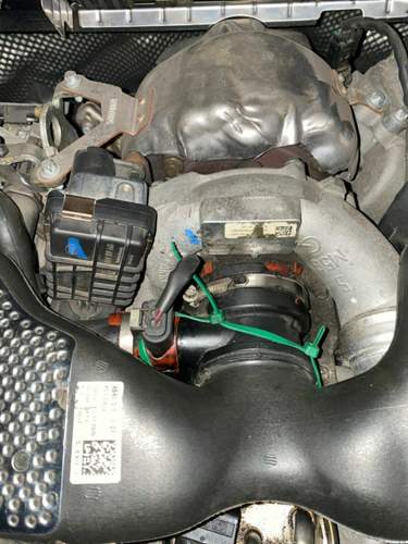

donald, wenn du richtig pech hast ist das dein ölkühler bzw dessen dichtung. das läuft nach unten raus. das wäre auch ein guter grund, warum der ihn loshaben wollte. sind ca 20 euro material und 1200 arbeit. lass mal jetzt benz schauen was los ist. nächstes mal - augen auf beim gebrauchtwagenkauf und schnäppchen gibt es nicht, jeder verkäufer weiss genau, was mit seinem auto los ist und jeder verkauf hat einen harten grund.

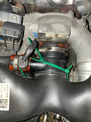

furufu. ventilblock ist vorn links vor dem kühlwasserbehälter, ein metallblock aus dem dünne stahlleitungen rausgehen. defekte siehst du da aber nicht, die sind drin. wenn dir einer ein auto mit einem airmatic fehler vorführt, würde ich es einfach sein lassen, weil die ursache so gross ist, dass er es nicht beseitigt sondern einen dummen sucht. die rote dichtung ist zwischen luftansaugbrücke und turbo, siehst du gut wenn du motorabdeckung hochhebst. es zählt aber die unterseite, ob da öl rausläuft. guck im motorenforum nach om 642 kurbelgehäuseentlüftung, turbodichtung und ölkühler, da steht alles wichtige lang und breit.
@alxs
Also bei mir ist diese rote Dichtung kaputt.
Und oben drauf ist der Nockenwellensensor?
Der ist total locker drin. Da kommt auch Öl durch.
Habe gerade einen bestellt

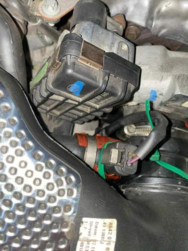

Hast Du da ein Bild, damit wir vom gleichen reden? Die Dichtung ist vor dem Turbo. Da ist kein Nockenwellensensor in der Nàhe.
Das Teil was da oben drin steckt. Habe ich mit dem Kabel erstmal fest gemacht. Weil es nicht hält. Dachte das ist der Nockenwellensensor
tja, autotechnik ist dir nicht vertraut fürchte ich. das ist ein heizelement welches die luft aus der kurbelgehäuseentlüftung vor dem eintritt in die luftansaugbrücke aufheizt. also dieser schlauch hat auch eine kleine rote dichtung, die man gern erneuern kann. wenn du die grosse vor dem turbo neu machst, schau wie viel öl da drin steht. meist kommt etwas vom motor her dort an. ich habe die kurbelgehäuse entlüftung auch erneuert, das ist eine kleine druckdose. ich fürchte aber auch, dass die komplexität der arbeiten an deinem auto die ferndiagnosemöglichkeiten hier übersteigt. also was da sonst noch kommen mag.

man muss hier unterscheiden ob öl aus dem turbo kommt oder nur im luftansaugtrakt vor dem turbo drin ist. bei mir ist auch öl im ansaugtrakt, aber das kommt druch die kurbelgehäuseentlüftung dorthin. kommts aus dem turbo, wäre der defekt. dazu findet man im forum mehr wenn man om642 und kge oder kurbelgehäuseentlüftung bzw ekas sucht. dieser motor ist ja ein massenmotor von benz und kein s-klasse motor allein.

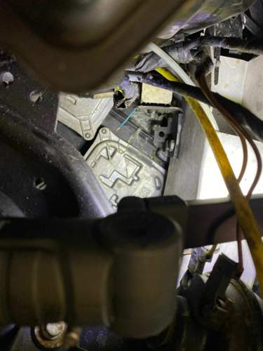

Ich habe jetzt ein Ergebnis was die Airmatic anbelangt. Druckablass Ventil defekt. Ein Mercedes LKW Schlosser hatte mal geschaut und ausgelesen.Von einer bekannten der Bruder.
Wo könnte das blaue Kabel hingehören?
Hatte den kompressor gerade ausgebaut um einen neuen einzubauen. Da habe ich das gesehen.
Der Mercedes Mensch sagte neuer Kompressor rein dann geht das Fahrwerk wieder runter.
Weil er jetzt oben bleibt.
Pustekuchen. Bleibt oben.
Und ich habe diese besagte blaue Kabel entdeckt
Was für ein" neuer" Kompressor ist eingebaut worden? War da ein neues Druckablassventil dabei?
