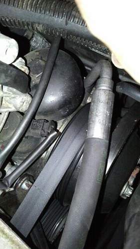

Hallo uwetaesch... Kannst Du auch einmal mitteilen wie lange das tauschen gedauert hat und was diesbezüglich verlangt worden ist? Ich habe jetzt erst einmal eine Spülung machen lassen, nun ist der Pulsationsdämpfer dran!
Danke für eine Info... Gruß aus Koblenz
Img-20180418-1320411
Mach es selber - ist ne Sache von 15min und kostet knapp 200€
Hallo, ja leichter gesagt wie getan :-) Wir reden hier vom W221 und der Pulsationsdämpfer sitzt sehr ungünstig zum wechseln, besonders muss man meiner Meinung nach mehr rausschrauben als Platz vorhanden ist! Oder täusche ich mich? Für weiter Infos bin ich ja Dankbar... Gruß aus Koblenz
Pumpeimg-20180609-1721393
Ich hab das bei meinem w221er letzten Sommer gemacht. Siehe Fotos - und bei dem 600er ist wirklich noch weniger Platz 🙂
Geht aber trotzdem!
Viele Grüsse
OK... Foto sehe ich nix :-) Mit losschrauben Pumpe oder ging das ohne? Gruß aus Koblenz
