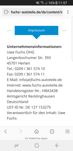

Hallo, ja klingt vernünftig, kannst Du mir die Quelle nennen, Dein genannter Preis ist wirklich sehr gut!
@s886 schrieb am 5. August 2017 um 11:44:29 Uhr:
Ich habe um die 260bezahlt 350 ist ganz schön viel. Ich würde erst den Dämpfer tauschen ist einfacher und günstiger und keinesfalls umsonst.
Hier ist ein Bild mit allen Kontaktdaten
Das sind alles orginal Mercedes Teile

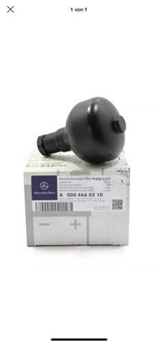

Habe genau die gleichen Symptome, das Jaulen kommt nur ab und zu vor, kann da jemand einen Tipp geben? Sind Druckspeicher und Pulsationsdämpfer das gleiche?
Reden wir von diesem Teil?
Siehe Bild
Vielen Dank
.jpg
Genau das teil ist es

Hallo
Siehe Bild
Vielen Dank
In deinem Bild ist ein Pulsationsdämpfer. Der sitzt auf der Pumpe. Pulsationsdämpfer und Druckspeicher sind verschiedene sachen.

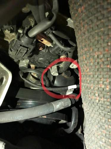

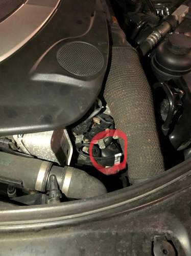

Ich glaub bei meinem W221, S500 Jg.2006 sitzt er hier oder? Rote Markierung
@Armando_CH schrieb am 12. Dezember 2017 um 14:08:30 Uhr:
Ja richtig. Wie gesagt auf der Pumpe.

Super, danke für die schnelle Antwort. Dsnn werde ich mich ranversuchen 😎
Update:
Nun wollte ich den Pulsationsdämpfer bei Mercedes abholen und sie meinen es gebe 2 davon, vorne und hinten! Sollte ich beide wechseln?
Kostenpunkt ist für beide ca. 500€, und etwa gleich so viel auch für die Arbeit...
Da haben sie wiedermal keine Ahnung. Es gibt nur einen und zwar auf der Pumpe. Die anderen beiden sind Druckspeicher und sind einmal vorn re im Radkasten und einmal hinten im Kofferraumboden. Also lass dir nix erzählen und die sollen den richtigen raussuchen.
