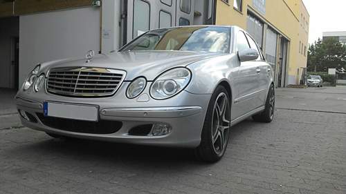

So ich war heute auch einkaufen ;D
2 Alufelgen 9x19 ET37
Teilenummer A2124012702 = ?66031101
2 Alufelgen 10x19 ET47
Teilenummer A2184012002 = ?66031518
-72
Unknown

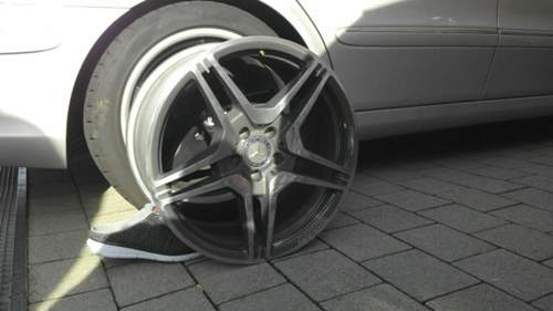

Ist noch etwas schneller gegangen. Habe die Reifen bereits gestern bekommen.
H-bild-08-b
H-bild-09-b

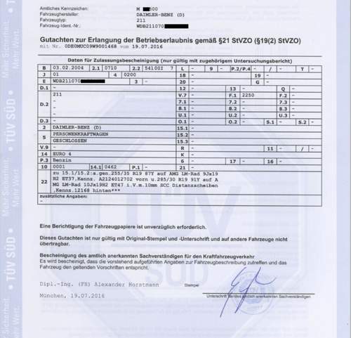

Das wird dir nicht viel helfen, weil ich fahre vorne A2124012702 Größe: 9J x 19 ET 37 Reifengröße vorne: 255/35 R19
und hinten A2184012002 Größe: 10J x 19 ET 47 Reifengröße hinten: 285/30 R19 mit 10mm Distanzen je Seite.

Ich hab vorne 255/35/19 auf 8,5 ET43 und 10mm Distanzen.
Hinten hab ich 285/30/19 auf 9,5 ET43 ohne Distanzen.
Passt ohne Probleme und Gutachten liegt vor für die Limo.
Inkl 300km/h-Freigabe.
Traglast (vorne 96Y, hinten 98Y) sind auch für den Kombi ausreichend.
