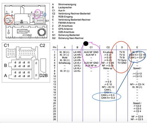

@Kevin.Bergmann030 wollte nicht alles lesen. Welches Comand hast du? Ich habe ein paar Pin Outs.
Hallo, grüße dich Bamberger. Ich habe ein command 2.5
@Kevin.Bergmann030 hier die PIN Belegung für das 2.5. Wie das mit Subwoofer geht weiss ich nicht wirklich. aber vielleicht hilft dir das weiter
Pinbelegung-2
