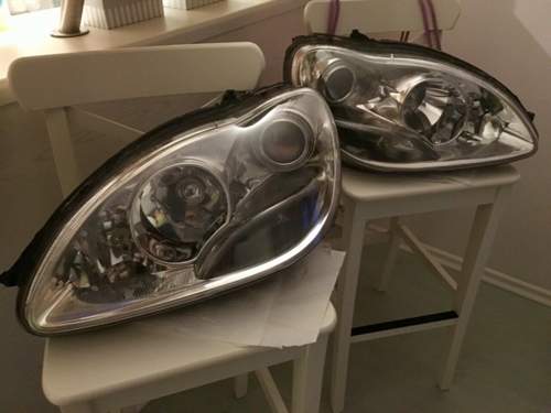

Ich habe mir Mopf biXenon Scheinwerfer für meinen W220 gekauft.
Einer der Scheinwerfer hat von innen auf der Klarglasscheibe etwas dreck - kann ich die Scheibe ausbauen und reinigen und wieder dicht bekommen oder geht das nicht ?

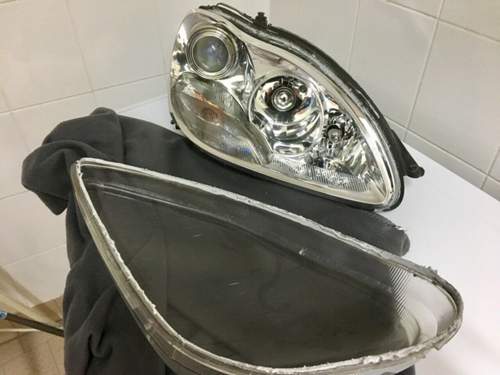

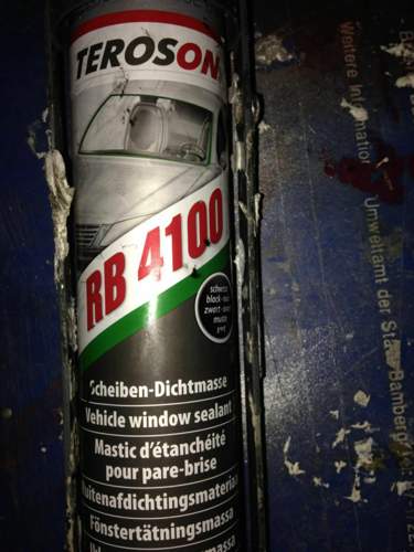

Hab nun das Glas entfernt - ging einigermaßen leicht - nun reinige ich alles und dann kommt nur die Frage was nehme ich für eine Dichtmasse damit der Scheinwerfer dicht bleibt ?
Könnt Ihr mir da einen guten Ratschlag geben ?
Danke schon mal
Bild vom Scheinwerfer
An sich sollte es eine Dichtung geben, als Ersatzteil. Wenn nicht nimm das Zeug, siehe Bild. Wenn du musst schauen, dass möglich nichts in den Innenraum drückt. Was außen rausquillt, ca. 1 h antrocknen lassen und dann kann man das abtupfen, mit einem Lappen oder besser noch mit einem starken Klebeband. Es gibt von terroson auch ein "Abtupfband" speziell dafür. Den Rest dann mit bremsenreiniger abwischen. Macht weniger sauerei als Karosseriedichtmasse, und bleibt dauerflexibel.

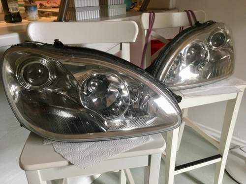

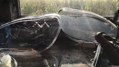

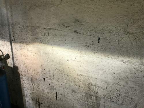

Moin Dennis, ich bin momentan auch bei Scheinwerfer-Ausbau wegen reinigen. Hab bisher alles probiert wasserschleifen, Polieren etc...
Hab jetzt neues Plastik gekauft:
https://www.ebay.de/itm/252970643577
Ist "leider" nur E4 und nicht E1 (xenon) zugelassen - aber wer kontrolliert das???
Den Unterschied zwischen alt und neu ist erstaunlich! Könnte es kaum glauben. Meine alte sah ja nicht angebaut schlimm aus, aber nach dem Ausbau Wahnsinn viel Unterschied.
Lohnt sich also neues Plastik zu kaufen, statt mit neues leuchtmittel zu kaufen!!!
Bild 1 Alt vs Neu ausgebaut

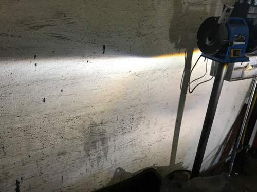

Bild 2 Lichtstärke mit neues Plastik
Bild 3 Lichtstärke mit Altes Plastik
Bild 4 Lichtstärke mit Altes Plastik
Bild 5 Lichtstärke ohne Plastik / mit neues Plastik

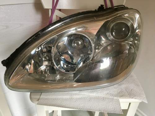

Ich habe jetzt alles von innen und außen gereinigt und mit einer Poliermaschine mit Schleifpolitur poliert - beide Scheinwerfer hatte ich geöffnet und auch von innen war viel Staub und Dreck auch auf der Scheibe,nun bin ich mit dem Ergebnis mehr als zufrieden.
Einen passenden Kabelsatz habe ich auch gefunden bei der Firma Kabeldaviko.
Nun kann demnächst der Einbau losgehen.
Ein paar Bilder der fertigen Scheinwerfer :
