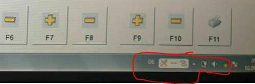

@timi187 schrieb am 24. Juni 2020 um 00:43:21 Uhr:
Jetzt kommt der fehler
Der SD ist nicht verbunden, siehe Bild.
Sd33
