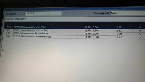

Es passt nur kurz bis ich ihn einmal wieder bewege habe 2 sensoren getestet beide regieren nicht immer auf bewegen dann regieren sie dann fährt er hoch und wenn ich dann ich koppelstange mache fährt er kurz auf die Höhe und dann gleich wieder höher
Dann wird dir nichts anderes übrig bleiben als alles nacheinander zu prüfen. Funktion der Sensoren, elektrische Verbindung und Position / Ausrichtung der Sensoren und deren Halter.
Es liegt irgendwie am kabel Kabel denke ich oder steuergerät wenn ich den sensor mehrmals bewege geht er bewegt auto hoch und runter bleibt er 2 sek still schaltet der nivosensor ab pump vorne links hoch dadurch wird er hinten links auch höher sobald ich ihn mehrmal bewege baut er wieder kontakt auf hole jetzt erstmal kontakt spray
@timi187 prüfe einmal die Steckverbindungen vom Radhaus in den Motorraum
Sitzt du im Auto beim auslesen und werte verändern?
Nein ich sitze dabei nicht im auto.und Kabel sehen alle gut aus
So sind die Werte bei mir wenn ich den Wagen beim kalibrieren auf 0 stelle. Mal zum Vergleich.
