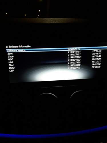

Guten Abend,
vielleicht täusche ich mich...aber mir kommt die maximale Musiklautstärke immer noch "relativ" leise vor. Geht es jemandem ähnlich? Gibt es irgend welche Möglichkeiten da was zu machen? Nen verstecktes Menü oder so? Bezieht sich aufs "kleine" Burmester 😁

Moin. Genau so ist es bei mir gewesen. 2019er T. Mir hat mein Händler ein Update für die Mediaanlage aufgespielt. 1 Std warten.... Klang und Lautstärke deutlich verbessert. Kosten: 0 Eu. Habe Wagen 3 Wochen zuvor erworben. L.G.

Was hast für eine Version? Ich habe 4.80.10

Würde ich dir gerne sagen. Wenn du mir sagst wie/ wo ich da schauen kann.... Muss gestehen. Hab nicht gefragt. Bin zum Freundlichen, Schlüssel abgegeben, Tasse Kaffee geschlürft und dann getestet und für gut empfunden. Also wenn du mir erklärst wie ging ich gerne nach.
Mir dem Dreh/Rückstelker bis auf Stick FAHRZEUG drehen.
Dies ca. 10 Sekunden gedrückt halten. Dann kommst du un dem Engineering Mode.
Ganz oben kannst die Version ablesen.
