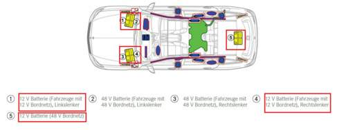

Hallo, heute ist mir eine Inschrift gekommen Backup Batterie Störung. Bitte helfen Sie, was ist das???

@Srdo13 schrieb am 15. Dezember 2019 um 16:27:39 Uhr:
Er will damit sagen dass es die Batterie eben doch gibt.
Aber die Datenkarte zeigt ein 48V System welches die zusätzliche Autobatterie im Kofferaum hat. Das wird sicher nicht im Wagen des TE verbaut sein. Und wie hier schon richtig geschrieben wurde, hat die Bakup Batterie nichts mit einer Autobatterie im herkömmlichen Sinne zu tun.

Das ist der Kondensator für die Parksperre vom Automatikgetriebe. Ist auch in anderen Baureihen z.B. W205 verbaut siehe z.B. https://www.motor-talk.de/.../...p-batterie-stoerung-t5763397.html?...

Soweit mir bekannt gibt es keine zweite Batterie mehr. Diese Meldung ist ein Überbleibsel vom W212.
Der W205 hat diese Meldung ebenfalls. Start-Stop wird über einen kleinen Kondensator am Getriebe realisiert. Dieser wird defekt sein - so war es bei meinem alten W205. Fahr in die Werkstatt, evtl. geht das auf Kulanz.

Die Batterien in der Datenkarte vom W213 sind mit 48V gekennzeichnet. Diese sind bei den Plig-In-Hybriden verbaut.
Es handelt sich bei der Backup Batterie um dieses Bauteil:

Moin,
also auf der Rettungskarte von Mercedes sind zwei Batterien eingezeichnet. Und ich glaube nicht das diese Falsch sind. Den das wäre ja fatal.
Die Meldung mit der Backup-Batterie hat damit jedoch nichts zu tun.
48 Volt haben nur EQ-Fahrzeuge.

Da steht auch 12V oder 48V Bordnetz wenn Du die Karte genau liest.
So also die Batterie die ich im Kofferraum vermutet habe, ist wohl die Pleumatikpumpe für die Multikontursitze die ich habe. So mit sind die Rettungskarte nicht ganz richitg, aber durch die viel Zahl von Ausstattung wird das eben verallgemeinert.
12v-bordnetz
Motorraum
Kofferraum
Es befindet sich weder bei der Limo noch beim Kombi eine Batterie im Kofferraum.
