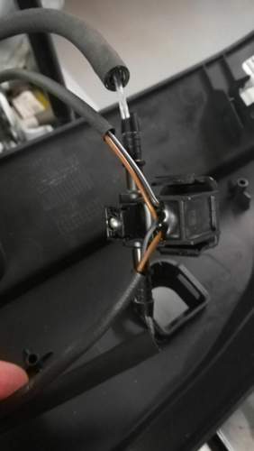

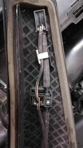

Hab nun nochmal die komplette Abdeckung mit den Spritzdüsen ausgebaut, den Schlauch von der Pumpe gelößt und den Heizdraht herausgezogen.
Um das Ventil aus der Düse zu bekommen muss der Heizdraht heraus, Leitungen können bleiben.
Das Ventil sollte als Rücklaufsperre bzw. Luftabschluss sein, ist nur ein ganz dünner weicher Siliconschlauch wie bei alten Fahrradventilen.
Da es 3 Düsen sind müssen auch alle dicht halten sonnst wird Luft eingesogen und das Wasser sackt ab.
Ob und wann das ganze undicht wird ist somit schwer zu sagen und ob ein komletter Tausch lange dichthält!
Hab mir jetzt unten an der Pumpe eine Rückschlagfeder eingebaut, muss aber erst noch Testen!
