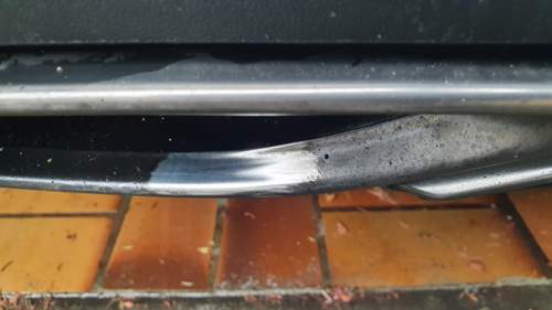

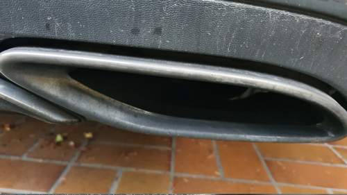

Bei mir sind die Chromstutzen auch schwarz. War für mich bisher normal. Erstes Foto "unbehandelt ", beim Zweiten ein Streifen sauber gemacht, damit der Ruß (?) besser erkennbar ist.
20220819
20220819

Bei mir sind diese Blenden auch nach 230tkm blitzblank, obwohl das Auto extrem selten gewaschen wird. Wenn ich da mit dem Finger drüber wische, habe ich maximal den Straßendreck da dran, wie wenn ich kurz daneben über den Lack wischen würde.
Nicht umsonst heißt es ja, dass bei Fahrzeugen mit Partikelfilter die Luft sauberer raus kommt als sie vorn reingegangen ist (bezogen auf Staubpartikel in der Luft).

War gestern wegen eines anderen Themas bei MB. Hab zum Schluss auch kurz berichtet, dass an den Chromblenden Ruß ist. Antwort: das darf nicht sein, nicht dass der Filter gebrochen ist.
In 2 Wochen habe ich einen Termin, bin gespannt, was sich herausstellt.

Ein Diesel mit DPF darf, wenn alles in Ordnung ist, hinten nicht mal ansatzweise schwarz sein.
