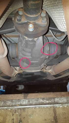

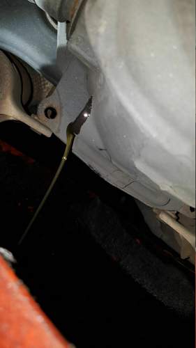

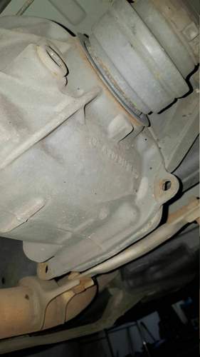

Am Wochenende war der Ölwechsel am e400t dran mit 4matic.
Mit Spritze und Schlauch war es kein Problem... bis mir der Schlauch weggeflutscht ist und ich Öl im Umkreis von 1-2 Metern verteilt habe und erstmal putzen musste....
Aber Licht ist schon wichtig.
Neue Schrauben hatte ich sicherheitshalber dabei. Waren aber nicht notwendig.
Anbei ein paar Bilder da hier danach gefragt wurde.
