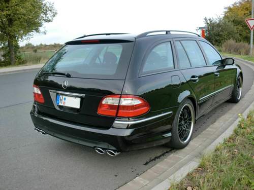

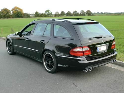

hallo liebe freunde bin noch recht neu hier aber hab evntuell was intressantes für euch.
baue zur zeit mein e 320 cdi bj 10/2003 um auf komplett facelift e63 amg um.Ich finde die optik vom e63 einfach hammer hab jetzt auch schon die meisten teile zusammen Kühlergrill,Kennzeichenmulde für den heckdeckel , E63 Amg frontschürze, Seitenschweller ,Rückleuchten ,heckschürze, spiegel, endrohre felgen etc
Arbeite selbst bei mercedes und will euch mit diesem thema meine erfahrungen und mein umbau zeigen.
hab mal fotos vom meinem auto jetzt rein gemacht und von der frontschürze und den felgen morgen kommt noch die heckschürze dann gehts alles zum lackierer🙂
viele grüsse
Halil

So bin jetzt endlich fertig und kann euch mein werk zeigen🙂
Hut ab!!! gute Arbeit...

Hallo Leute... leider waren ja alle "Experten" mit meinen Fragen überfordert... trotzdem ist der Umbau an meinem Fahrzeug nun fertig.
Für alle die ebenfalls auf AMG E63 OPTIK umbauen wollen (weil ihnen, wie MIR allein die OPTIK gefällt) können gern Fragen zum Thema Umbau stellen.
Die anderen Lästermäuler und "Experten" dürfen gern Ihren Teil zum besten geben damit ich mich weiter amüsieren kann
Und gleich zur INFO damit nicht gleich die ersten 4 Seiten damit vollgemüllt werde: JA ich habe keine Seitenschweller vom AMG und auch keine AMG E63 Bremse... denn auf nachfrage bei MB wurde mir gesagt das man die nicht braucht, da durch die Stossfänger und den Auspuff die Leistung nicht so extrem ansteigt das die 320 CDI Bremse nicht mehr ausreichen würde 😁
