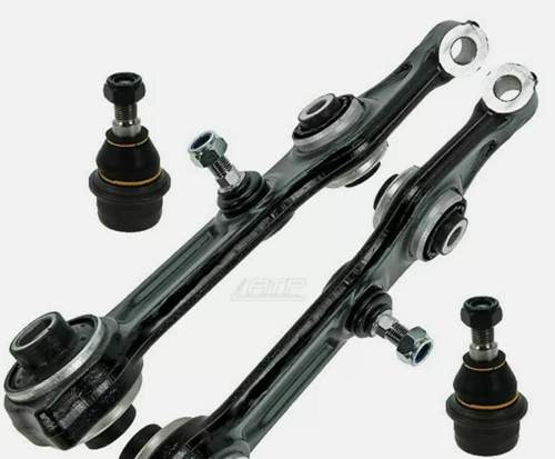

Die teile im. Anhang sind gemeint. An der spurstange wurde NICHTS gemacht.
Screenshot-20210123-095549-ebay
Egal, ob die Spurstangen angefasst wurden oder nicht.
Wenn jetzt das Lenkrad schief steht wird das wohl mit dem Tausch der Teile zu tun haben.
Das sagt uns: Vermessen lassen!
Egal was du bei dem Fahrzeug an der Vorderachse machst. Geh zum vermessen und gut ist. Und wenn dein Lenkrad schief steht brauchst sowieso nicht fragen.
