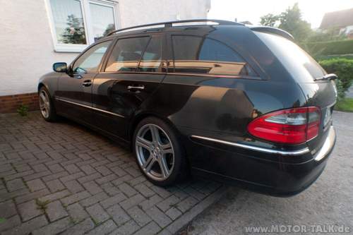

Fahre selber einen E 220 CDI S211 Bj. 2007 mit dieser blöden Einschränkung.
Habe die Rondell 0048 in der 18 Zoll-Ausführung mit vorne 245'ern und hinten 265'ern, also Mischbereifung. Eintragung war beim Tüv gar kein Problem.
Die orig. MB-Nabenabdeckungen passen auf die Felge, so dass nicht zu erkennen ist, dass es sich um eine after-market-Felge handelt. Das Design entspricht der Standard-CLS-Felge:
E220 CDI 2007 mit 18 Zoll Rondell 0048

Das sieht man aber auf dem ersten Blick, dass die Felgen nicht Original sind.
Diese Felgen sehen denen vom CLS sehr ähnlich. Bei den originalen ist in den Speichen nur eine Vertiefung, bei den Rondell-Felgen ist da ein durchgängiger Schlitz.
Weiss deshalb nicht ganz, was Du meinst... Aber ja, ein Experte wie Du wird sehen, dass es keine MB-Felgen sind. 🙄
Deine Felgen sehen gut aus, lass sie dir nicht madig reden🙂
Nein nein und nochmal neein! Die Felgen sehen super aus keine Frage 🙂
Ich wollt´s nur gesagt haben.
