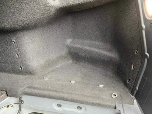

erstmal VIELEN DANK für die tollen Beiträge und insbesondere diesen Thread. Da Wasser seit mehreren Monaten (und insbesondere sehr stark in den letzten drei Wochen) auch bei mir im Kofferraum sammelt, wende ich mich nach einer sehr langen Suche an Euch, um nach Euren Erfahrungen zu fragen. Bei mir war es so, dass es vor paar Monaten nur leicht feucht im Kofferraum eigentlich nur unter der Innenverkleidung unterhalb des "Reserverad"faches war. Damals musste ich nur ab und zu die Innenverkleidung darunter ausbauen und trocknen.
Die letzten 3 Wochen ist es aber so, dass es sich immer nach starkem Regen eine Pfütze auf der Kunststoffablage neben der Batterie bildet. Als ich es das erste mal Anfang Oktober gemerkt habe, hatte es aber mehrere Tage lang nicht mehr geregnet, deswegen ergab eine schnelle Suche meinerseits (inkl. Ausbau der Seitenverkleidung bis zu einem Punkt) nichts. Man sieht das Wasserfleck auf der Innen(seiten)verkleidung nur auf der RECHTEN Seite, beginnend auf Höhe der Rückleuchte. Das einzige, was mir auffiel, das wirklich kaputt ist, ist die Gummidichtung dieser seitlichen Plastik-Abdeckung zwischen Rückleuchte und Kofferraumdeckel. Das Ding ist echt hin; ich konnte es einfach anheben und es hat sich einfach vom Plastikteil gelöst.
Meine Frage: Kann es sein, dass das Teil für mein Wasserproblem verantwortlich ist? Also wenn man bedenkt, dass sich innerhalb einigen Stunden mehr als 1 Liter Wasser auf der Kunststoffablage neben der Batterie sammelt. Hier ein Bild der seitlichen Innenverkleidung und dieses Wasserfleckes.
