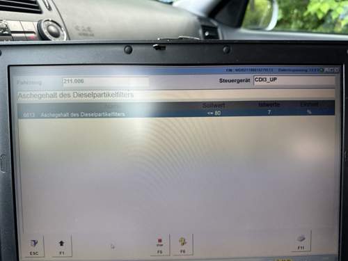

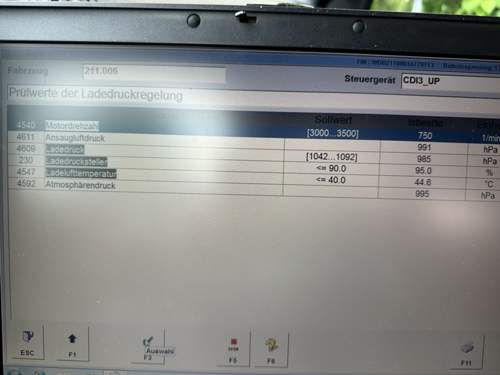

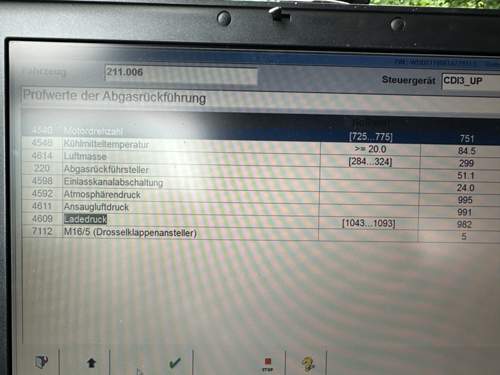

Vielen Dank an alle, ihr habt mir sehr geholfen. Ich habe eine weitere Bitte und eure Meinung zu den folgenden Istwerten im Anhang. Ich mache mehr Sorgen um den Ladedruck (soll vielleicht der Ladedrucksensor getauscht werden?) und die unterschiedlichen Werte bei den Injektoren (siehe Anhang). Vielen lieben Dank im Voraus für eure Unterstützung und Bemühungen.

Sind die Injektorwerte Live Daten oder Voreinstellungen in Steuergerät ? Es werden immer Abweichungen der einzelnen Düsen hinterlegt. Da ist schon ab Werk so, da die sich auch neu immer leicht unterscheiden beim Durchsatz, wird das individuell für jede Düse im STG eingetragen.. ( est steht auch ein code auf dem Injektor.) Wenn man einen neuen verbaut muss man das natürlich anpassen.
