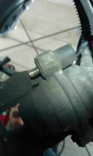

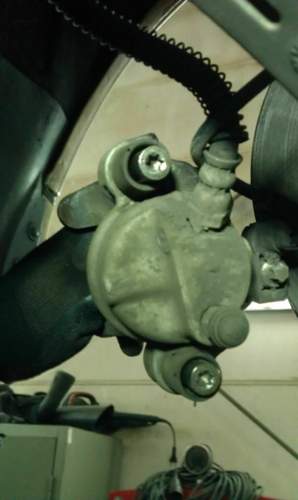

Hallo, bin gerade dabei, Scheiben u Beläge hinten zu wechseln, nur krieg ich diese Führungsstifte absolut nicht raus 🙁 Bei mir scheint es eine Torx Schraube zu sein, aber die macht einen so empfindlichen Eindruck...Wenn ich da was beschädige, kann ich wohl komplett Sattel u Halter austauschen 🙁
Ist denn dieser Führungsbolzen mit einem Gewinde im Bremsbelagträger eingeschraubt? Das sieht auch alles so "fest verbunden" aus.....
Die besten Fragen sind immer die, die man sich selbst beantwortet:
Ja, es ist eine Torx und
Ja, der Führungsbolzen schraubt sich natürlich in den Träger ein.
Mit noch ein wenig mehr Schmackes kam der Bolzen dann raus. Problem gelöst, neue Bremsscheiben u Beläge drauf....
Bild_1
Bild_2
Die Führungsbolzen gehören aber auch mal raus und ordentlich blank gemacht... 😉
Meinst Du meine oder ganz allgemein?
Allgemein. 😉
